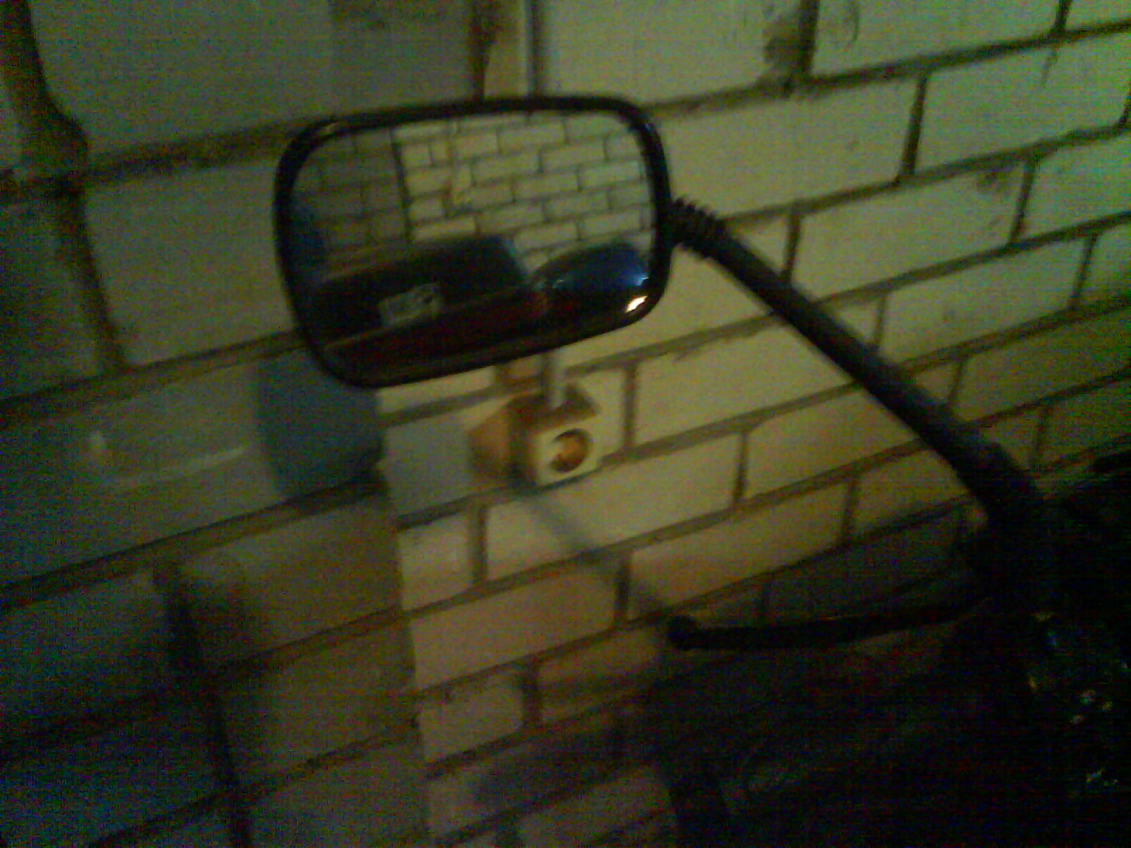

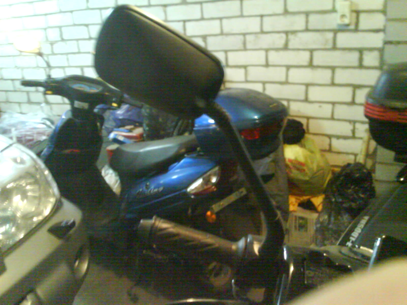

вот смотри
S6300835.JPG [ 136.26 KiB | Просмотров: 2319 ]
Комментарий к файлу: картинка
S6300835.JPG [ 136.26 KiB | Просмотров: 2312 ]
S6300835.JPG [ 136.26 KiB | Просмотров: 2318 ]

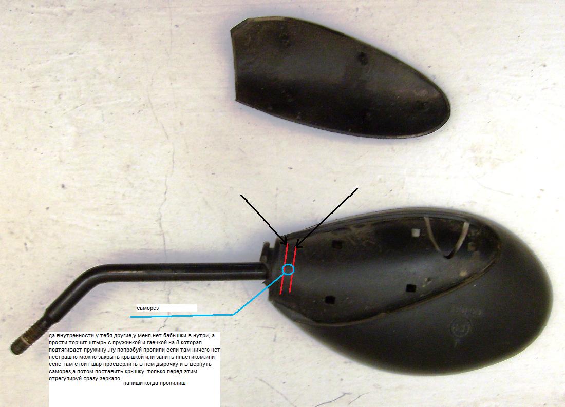

и ещё зеркало которое ты мне показываеш оно не левое а правое выверни сам корпус в другую сторону .у него даже цыфры к верх ногами .а в прочем как удобнее.
