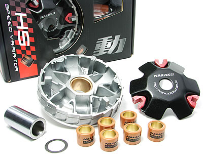

На моём варике NARAKU [HS-High Speed] также каналы пропилены до конца. Я розогнал скут с горки до 75 км/ч, запас ещё был так как мотор шёл не на максимальных оборотах. Доработка варика такого типа, лишает шаманства с величиной ремня, подбором шайб.
Упорная пластина аналогична стоку, втулка также аналогична стоку.
По характеристике получается так что варик не перестайёт работать даже на высоких оборотах и скорости, на стоке диапазон заканчивается на 40 км/ч на доработанном на 70 км/ч, подобрав более лёгкие грузики можно добиться отличной динамики.

А! ешо забыл сказать прикол...ото шо мы чудим в плане вылета грузов...что самое интересное - если их не остановить в определённом месте - они высунут упорную пластину до такой степени, что она вместе со слайделарми вылетит с направляющих...короткие они...вот...
Добавлено в 14:23
Надыбал в нете варик нараку без упорных стенок на концах канавок...и кстати! как можно заметить на картинке:
То в принципе у этого варика такой же риск перекоса грузов, как и у моего...с одной стороны размышляя логически предположим - ролик сверху и снизу соприкасается с плоскостями по прямой, тоесть плоскость сегмента цилиндра не даст ролику провернуться по кругу по оси вектора движения...есть только вариантсдвига ролика вбок НО!НО!НО! ролики то будут находится в критическом положении убудчи под воздействием центробежной силы - РАЗ и сила, с которой будут давить на них пластина и щека сравнительно конкретно высока - ДВА!
Для перекоса груза нужно ослабить силу давления щёк на грузы либо резко убрать цнтробежную силу, тоесть сделать так, чтобы щёки остались на месте, а грузи попустились - тогда перекос...представив, точнее вспомнив насколько тяжко оторвать даже голову от спинки на атракционе "Центрифуга" - мне сразу стало понятно, что ФИГА ВАМ! как говорится :) покрутить головой - пожалуйста, эт можно...а была бы башка квадратная?...вот и с грузиками я думаю будет усё гуд...
Думаем дальше...:)

Вот решил пару фоток своего варика скинуть.
На первой фотографии видно как край упорной пластины только начал выедает ролики-грузики.
На этом фото,зазор,который увеличелся после пропила.Хотя я не так сильно срезал угол как CHROME.
А на этой (правда не удачно получилась),на сколько выталкивается подвижная пластина.
Всю эту конструкцию ставил с укороченной втулкой на 2мм,проездил гдето около 1000км.Перекосов,выпаданий роликов небыло.Максималка была 100 = 8000об. на 835м ремне.Думаю что,еслибы доработать упорную пластину,то можно былобы и дальше эксплуатировать.А в этом состоянии,пиль от износа роликов попадала на втулку и подвижная щека подклинивала.

Ну, как бы ничего сложного...взял напильник прямоугольный, сточил немного полукругом...т.е есть скругляем широкую часть торца, чтобы при движении и возможной вероятности зацепить ненужную поверхность канавки, небыло задиров от острых зубцо на торце напильника...а сточенный - он будет просто скользить по канавке...
Точить надо и не мало и не много...мало - будет царапать, много - нехватит сточить ступеньку стенки и канавки всмысле зубцы будут начинаться позно и гокда напильник будет ити по канавке(его вверх будет поднимать), то цеплять металл он будет мало того поздно, да ешо и не в том месте...а ступеньку даже не тронет...
После проточки беру прямоугольную деревяшку по ширине немного меньше канавки и ленту наждачки (зерно от 250 и мельче), скругляю торец этой деревяшки, ложу наждачку и шлифую понемногу с водичкой...потом черновой пайстой ГОИ и всё...
