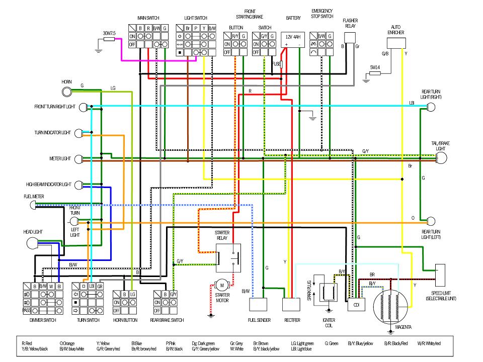

Lignon, вот схема, построить я ее ни как не могу, твою идею можно попробовать воплатить
