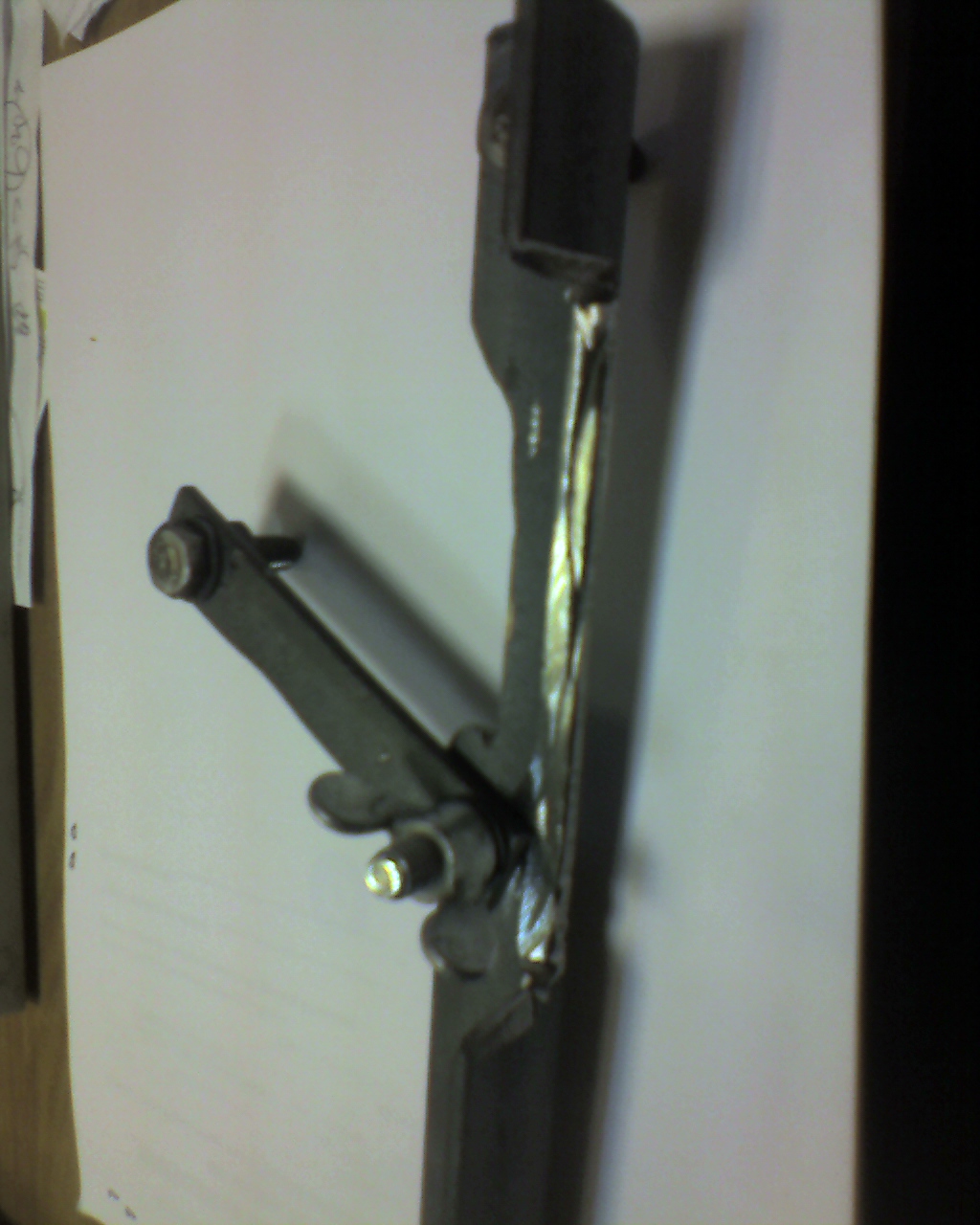

Сделал такой съемник- но только 103 мм и забыл дома напильник (чтоб подогнать размер)- так что - зацепил за те зубья за которые получилось- и гайку открутил.
Сегодня - сделал честный- 106 мм и просверлил дополнительно 2 отв диам 8.5 на расстоянии примерно 100...120 мм друг от друга, а в полоске 106 мм - что осталось от уголка- просверлил у концов - 2 отв 8.5, сейчас - ввинчу болты М8 - ( по одному- в полоску и в уголок, а 3-им болтом скреплю их )... и - получится универсальный съемник- и вариатора и генератора и сцепления.
Автору - этого съемника - (из уголка 25 мм)- РЕСПЕКТ- очень полезная , а с доработками- универсальная штука получается:)

Ну вот! Дошли руки до фиксатора из уголка. Использовал поперечный уголок от металлической кровати, ширина где - то 40 мм. Но, в отличие от автора, сам угол резать под головку ключа не захотел, резал только плоскую сторону, о чём потом пожалел. У авторского фиксатор встаёт по диаметру шестерни, а у меня по хорде. Но, всё же, это лучше, чем 3-4 зуба с одной стороны. Как и предполагал, на другом конце вставил два болта для фиксации барабана сцепления. Разбирал оба шкива, сцепление чистил -смазывал, а передний шкив пришлось разбирать для установки ремня - он за зиму задубел и я на смог его натянуть через шестерню. Щёки сцепления не удалось разжать ремнём. Фиксатор изготовил длиной 500 мм, при этом не мешает ни пластик, ни подножка. Боковую откинул вперёд. Под фиксатор подкладывал на пол деревянные бруски. Воздухофильтр не снимал.
Автору спасибо!
