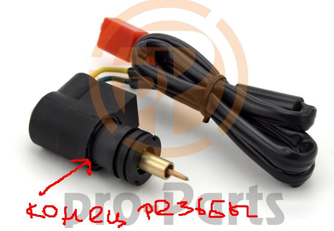

Я вот тут одно фото в нете нашёл..Там эта фигня закручена до того момента, где кончается резьба

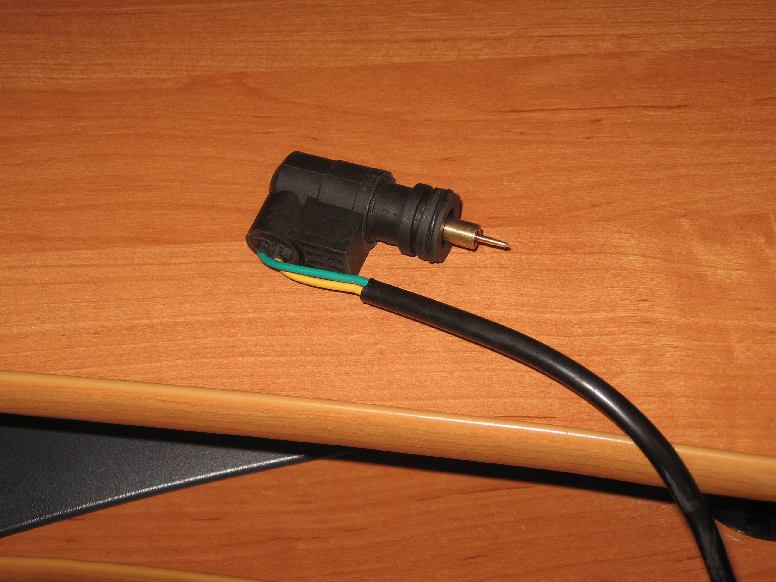

Судя по 1-му фото, эта штука должна быть так (фото 2)

СообщениеДобавлено: 05 Jan 2010, 18:30
Ты чего, не понял, что ятебе сказал! Может по китайски....Игла в верхнее положение и не парся!!!!
Ну как в верхнее??Так что ли, када эт хня закручена полностью???

получается, что игла полностью вытащена...
Я не понимаю про какое ты "верхнее положение" говоришь
