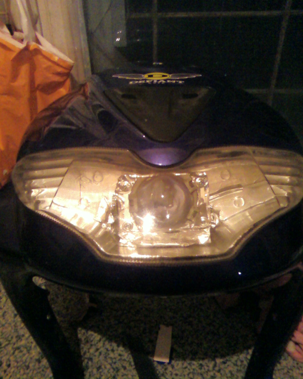

начну с того что родной мой язик украынский и пысать я по руским совсем не умею *HELP* поэтому ызвеняюсь может что не понятно выкладываю ;-) свет на моем скутере сгорел при пробеге в 20 км!( сплавилось всьо в хлам) Била поставлена задача все изменить :) сначала выбор был остановлен на штатных противотуманках автомобыльних !результат дже показывать не буду :-[ после этого я решыл поменять на авто линзу (ауди А 6 противотуманка идеальный выбор) ну и обезательное условые фара должна регулироватса по висоте ! :) и была сделана следущая кострукцыя.
Photo-0073.jpg [ 164.53 KiB | Просмотров: 7140 ]
Photo-0072.jpg [ 183.56 KiB | Просмотров: 7140 ]
Photo-0071.jpg [ 183.05 KiB | Просмотров: 7140 ]
Photo-0065.jpg [ 177.95 KiB | Просмотров: 7140 ]
 Заголовок сообщения: Re: Установка не штатного СВЕТА
СообщениеДобавлено: 09 Feb 2010, 22:55
Зарегистрирован: 09 Feb 2010, 22:06
Сообщений: 2
Скутер: defiant velon
после вся кострукцыя былу установлена и проверена в действие)) :003
Комментарий к файлу: результат (на лампе н-3 55 ват)
Photo-0078.jpg [ 162.76 KiB | Просмотров: 7139 ]
Комментарий к файлу: + добавлена диодная полоска на 12 диодов
Photo-0086.jpg [ 198.11 KiB | Просмотров: 7139 ]
Комментарий к файлу: всю середину пришлось заклеить термо стойкой лентой
Photo-0081.jpg [ 174.69 KiB | Просмотров: 7139 ]
Комментарий к файлу: фара в сборе
Photo-0074.jpg [ 185.01 KiB | Просмотров: 7139 ]
