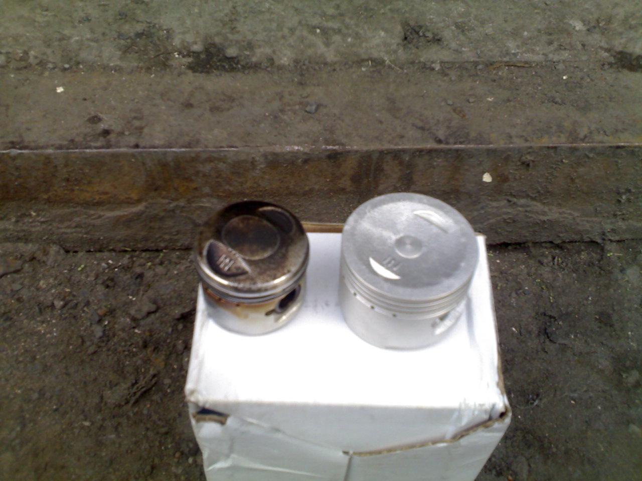

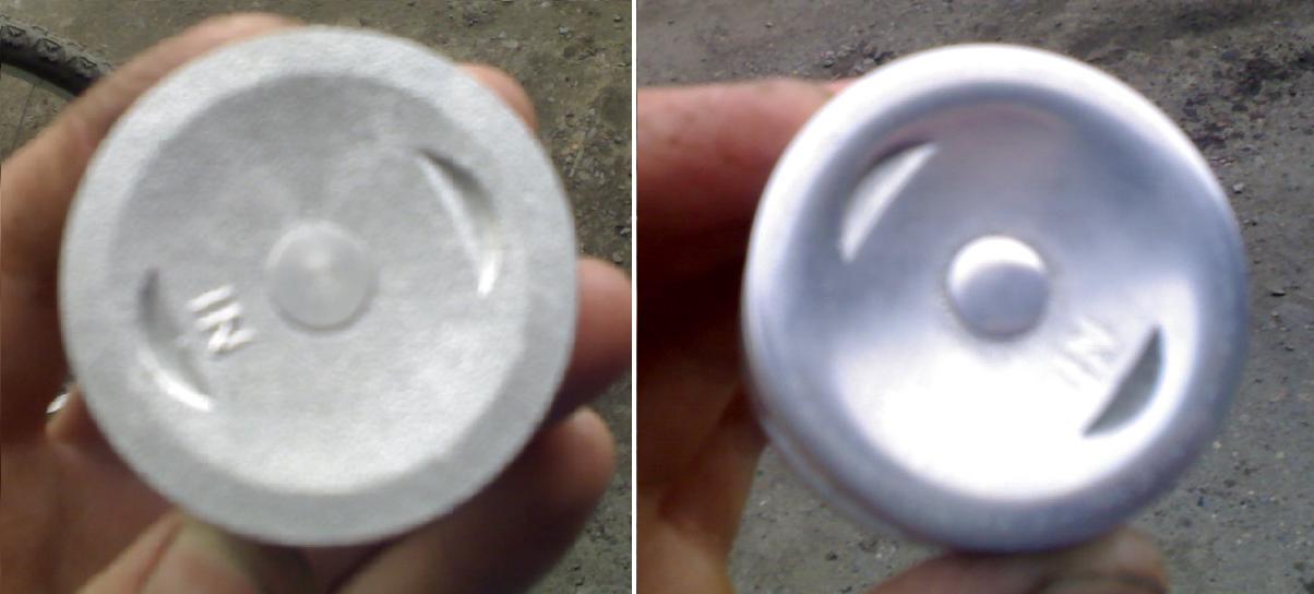

В двигателе я только почистил камеру сгорания от нагара, отполировал её. Установил новый цилиндр и поршень увеличенного диаметра, вместо родных 49,8 кубиков на 72кубика!! Донышко поршня тоже отполировал до зеркала. И всё, дальше собрал в месте с подругой (показывал и учил её из чего состоит нормальный 4 тактный двигатель) движок не испачкав даже рук!!

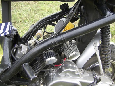

За место родного воздушного фильтра сосущего пыльный воздух из под заднего колеса установил фильтр от культиватора крот. Направил его в другую сторону по дальше от заднего колеса. Работает хорошо!!

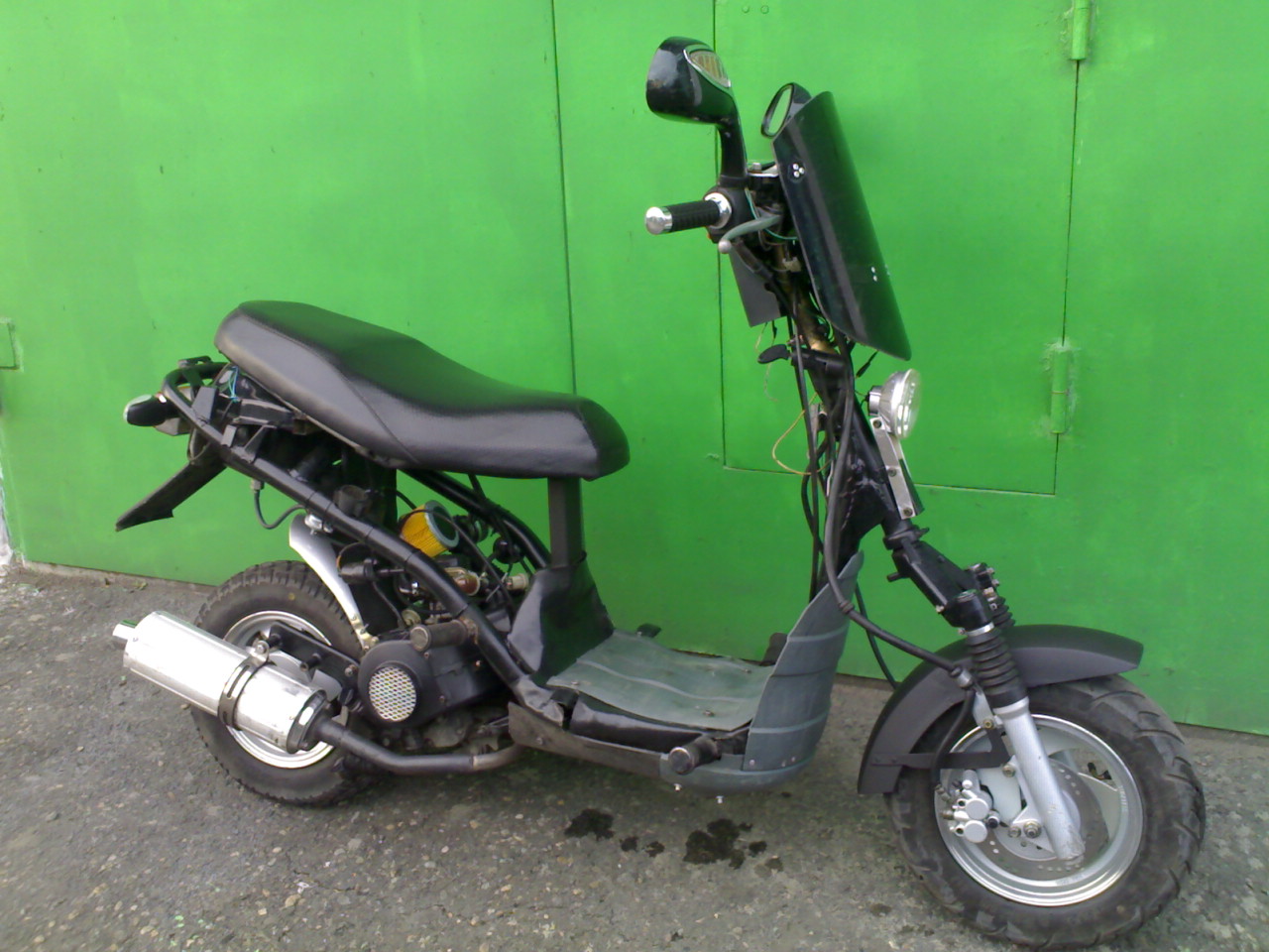

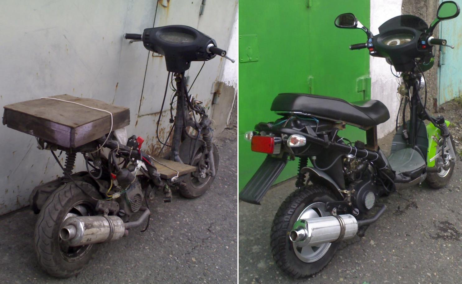

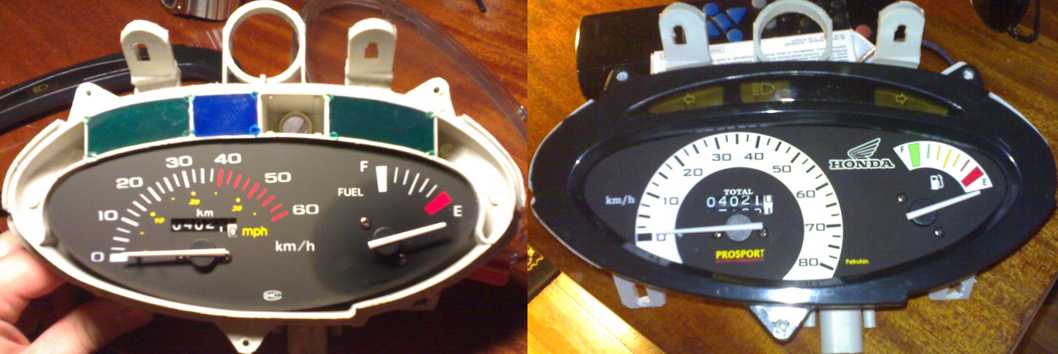

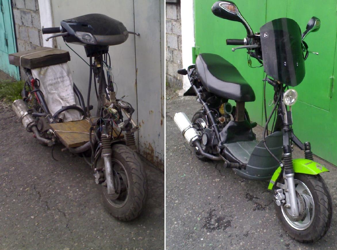

Вот фото:

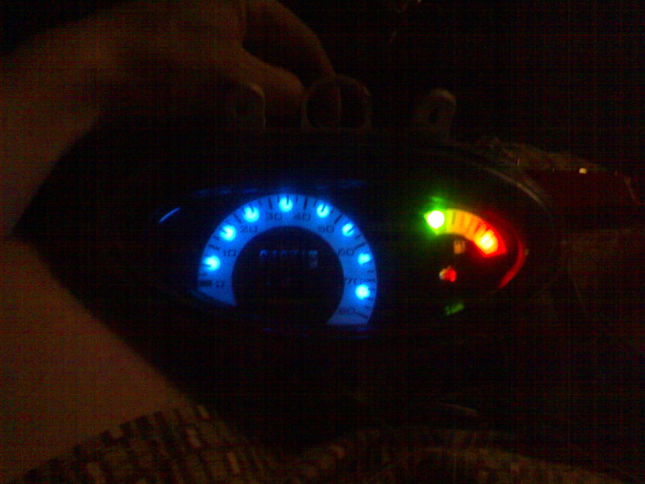

Комментарий к файлу: Приборка какая была и стала.
былостало.JPG [ 181.85 KiB | Просмотров: 11760 ]
Комментарий к файлу: Перед
.JPG
.JPG [ 133.59 KiB | Просмотров: 11760 ]
Комментарий к файлу: Задок
.JPG
.JPG [ 150.17 KiB | Просмотров: 11760 ]
Комментарий к файлу: Это справого бока
.JPG
.JPG [ 150.45 KiB | Просмотров: 11760 ]

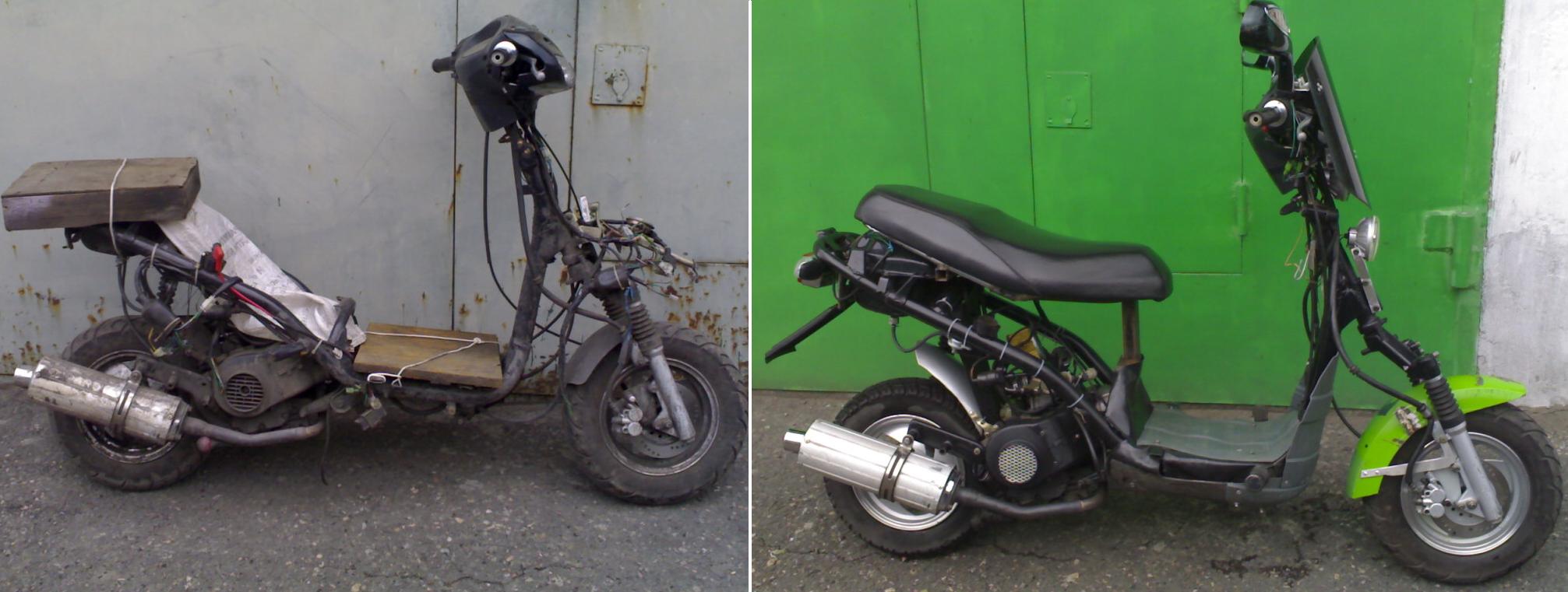

Комментарий к файлу: КР с переду
фас 2.jpg [ 134.14 KiB | Просмотров: 11759 ]

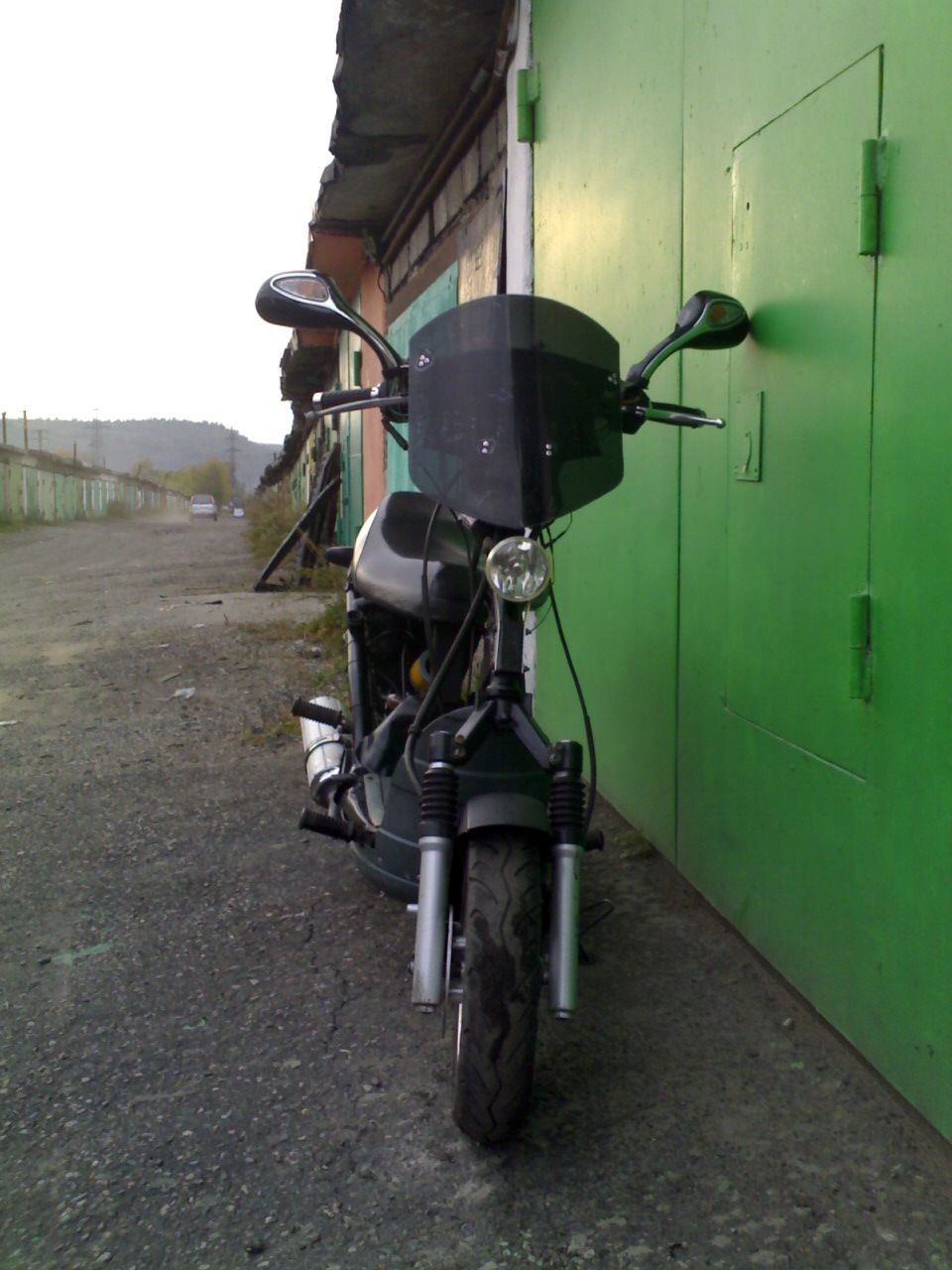

Комментарий к файлу: Конечный результат
профиль 2.jpg [ 249.79 KiB | Просмотров: 11759 ]
Комментарий к файлу: До и после полировки нового поршня
.JPG
.JPG [ 52.33 KiB | Просмотров: 11759 ]
Комментарий к файлу: старый и новый поршенёк
39 и 47мм .jpg [ 183.95 KiB | Просмотров: 11759 ]
Комментарий к файлу: Подсветка приборки
1.jpg [ 194.22 KiB | Просмотров: 11759 ]

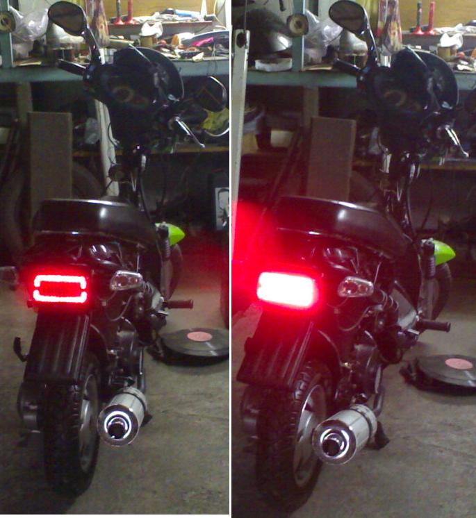

Комментарий к файлу: Задний светодиодный фонарь с габаритом в стиле ауди
фонарь.JPG [ 67.14 KiB | Просмотров: 11759 ]

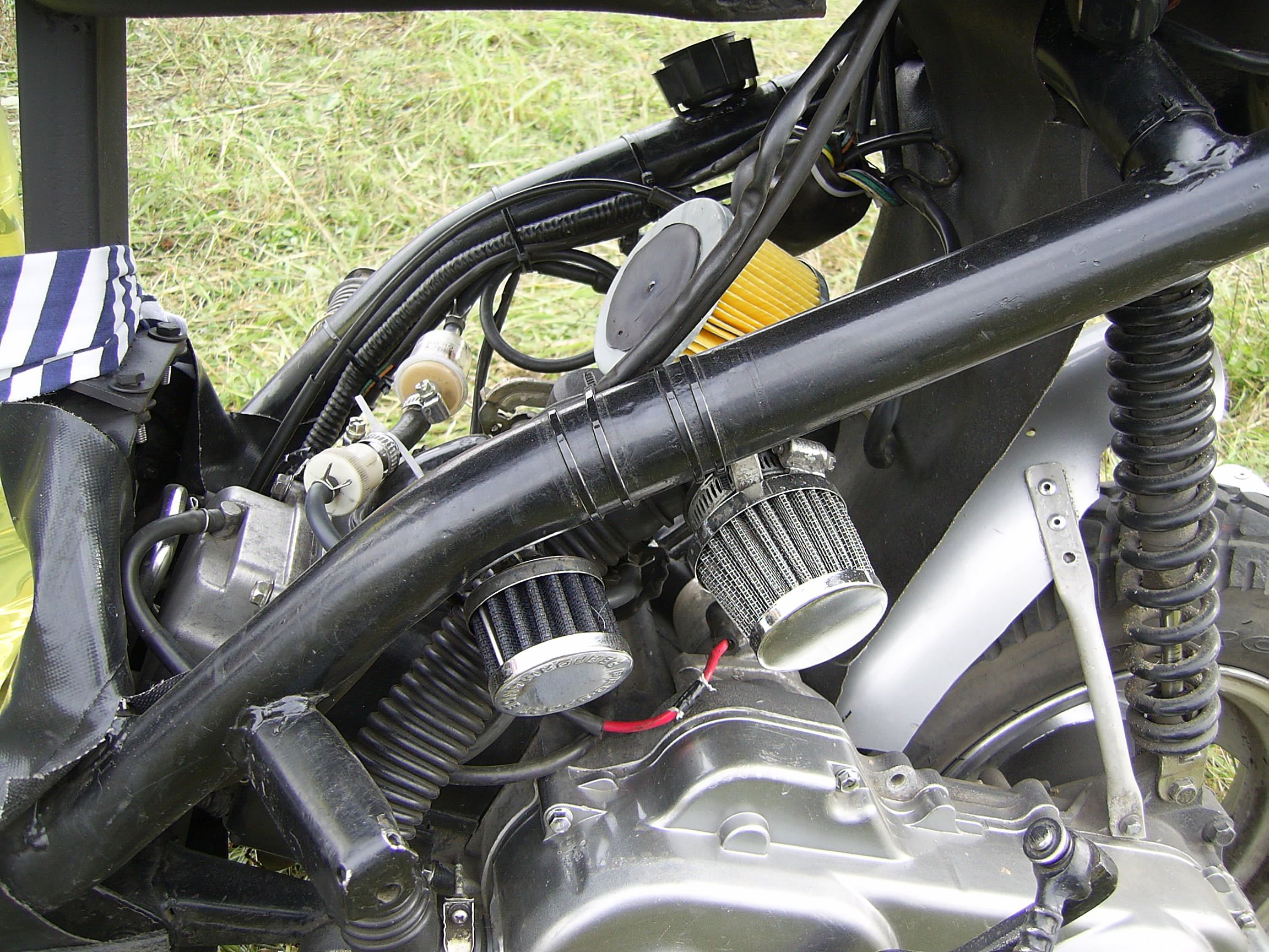

При первом знакомстве с китайцем изнутри моему восхищению тоже не было придела. И все эти эмоции с временем переросли в большое и искренние чувство.
На урале даже гайки не так крутятся. Чистый китаец не потому что он волшебный , а по тому что там была полусинтетика налита. В урала мы ведь что? Правильно,"Волга оил"(28р за литр) льём?
Китайца гамном назвать сможет только тот кто тяжика не крутил.
Много вещей не понятно.
Шо там за фокусы с нулевиками? Фотка заинтриговала. В этом обязательно просвети.
18к на что потрачено? Поршня 1500, сцепа1500, ремень1000 + резина1000. Максимум 5. Ну пусть даже хоть 8.Откуда 18?
А на верное масло дорогое :)
И про то шо на колени и матьню не кидает можешь не свистеть.
На моём перднее крыло с днепра стоит, подрезано и согнуто. ГЫ. :)
Нада брызговик широкий вешать.
+сем920 2нол51180
 Заголовок сообщения: Re: Вторая жизнь китайца, восстановление моего первого скутера
СообщениеДобавлено: 05 Jan 2010, 19:03
Зарегистрирован: 26 Nov 2009, 12:13
Сообщений: 58
Скутер: Honling Master-Hard Metall 72ccm; Baotian 125 T2
Стаж: 3 месяца
Ну давай по порядку отвечу:
1. Если ты читал внимательно то в китайца хренова эксплуатировали - соответственно я что то сильно сомневаюсь чтобы там полусинтетика была залита!!!
2. В урала то я как раз и лил полусинтерику!! Да и к стате - полусинтетика больше всего оставляет отложений так как разлагаясь все присадки осаживаються в виде осадка!!
3. С нуливиками всё без фокусов - тот что жёлтый и идёт в карбюратор я думаю понятно - да и не нулевик это а фильтрующий элемент от мотоблока "Крот". Тот что по больше непонятного происхождения серого цвета фильтрует воздух идущий посредством родной гофрированной трубки в вариатор. тот что по меньше и синий фильтрует картерные газы с сапуна но не ради экологии а ради того чтоб грязный воздух обратно не засасывало!!
4. 18к потрачено на поршневую 3500 у барыг ремень вариатора 900, сцепление тоже что то не мало, блоки переключателей на руль, задняя резина зубатая тайваньского производства 1500 р, туманки играющие роль фар, шестерни редуктора по 500 р за каждую + ось заднего колеса 700р., масло первое полусинтетика 350 р залитр и второе синтетика 500 р за литр. да и всего не упомнишь!! но факт остаётся фактом 18000рублей. может чуть меньше, может чуть больше! точно не подщитывал..
5 а ты себе переднее крыло хоть от самолёта поставь - а если оно стоит по уродски то и будет всё лететь тебе на матню!! А у меня усё по уму установленно и надобности в брызговике не вижу!! За что я и полюбил скутера так за то что даже в дождь чистый приезжаешь если конечно встречка не обольёт!!
Так что чувак не главное что поставленно, а главное как!!

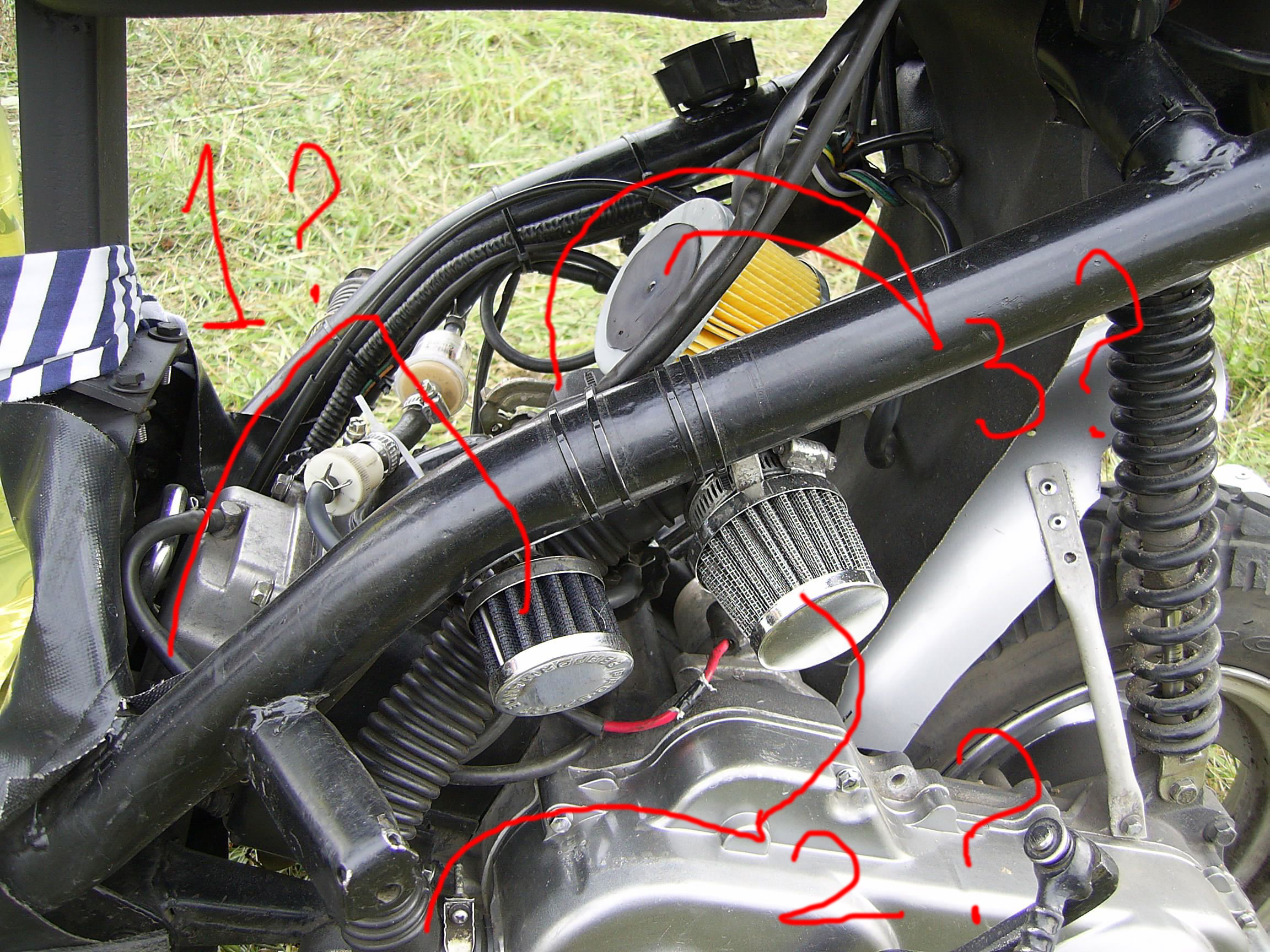

СообщениеДобавлено: 06 Jan 2010, 21:33
Сообщений: 294
Откуда: Жуковский (50)
Стаж: 3 года,13500 км.
Я правильно понял, что шланг сапуна ты подвёл к ФНС 1? Если да, то как???У шланга диаметр где-то 1см, а у ФНС ~3,5 см.
ФНС 2 к крыше варика?
ФНС 3 к карбу?
7bec857d6912.jpg [ 1013.62 KiB | Просмотров: 11640 ]
ФНС 3 к карбу?
Всё правильно понял - садись - 5+!! :-D
А с сапуна, если ты внимательно читал, там специальный фильтр фильтрации картерных газов! У него и приёмная трубочка значительнее меньше. я просто в шланг который идёт с сапуна вставил подходящую по диаметру трубку, а сверху на сам шланг который благодаря трубке стал твёрдым надел сам фильтр и затянул хомутом.
на сапун.JPG [ 16.34 KiB | Просмотров: 11595 ]
