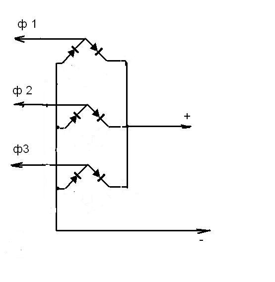

Полупериод будет идти в случае применения всего трёх диодов в выпрямительном мосту!

Но с мостом, имеющём 6 диодов, используються оба полупериода.

Гро, ты меня чуть не сбил с мысли, полупериоды, нет мостов, 3 диода с 3-х фаз пропускают +, другие 3 с тех же фаз -, пулупериодные получаются. Изабрази на бумажке увидишь сам.

Для снятия полной мощи вот что надо
.JPG
.JPG [ 22.64 KiB | Просмотров: 4090 ]
общ - это 0 звезды по схемам, лучше его не землить, а подать на прямо на мост
ПС чтобы ету Х вставить надо и катушки перематывать примерно в 2-а раза больше витков. И обязательно звездой.

А в реале у нас вот что получается
1.JPG [ 16.88 KiB | Просмотров: 4090 ]
И это называется 3-х фазный полупериодный
