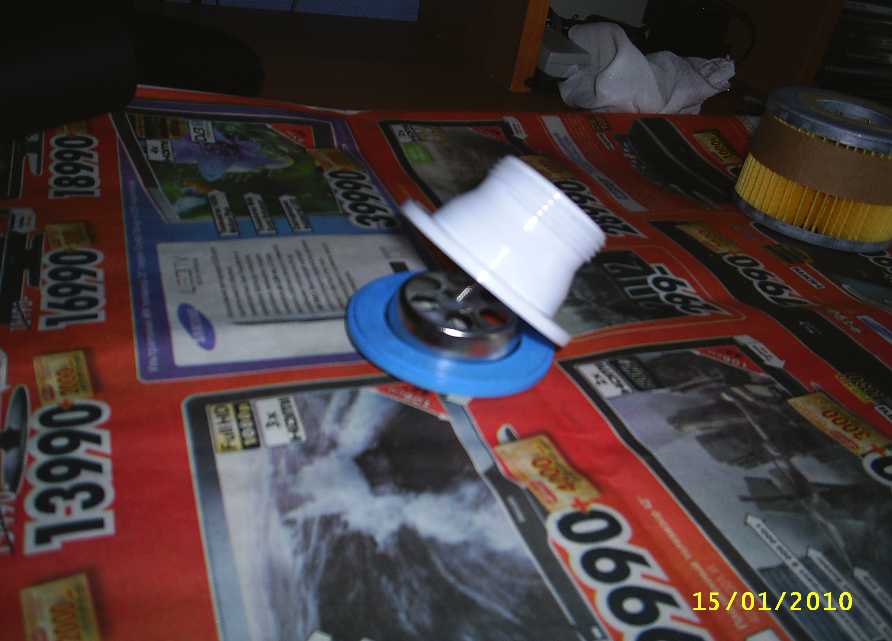

Почему даже на древних "карпатах" стоит бумажный фильтр, а на наших китайцах в большинстве убогий поролон? Решил сделать своему движке современный фильтрующий элемент. Отдельное спасибо skooter4T за идею применить фильтр от "Крота". Сам я хотел использовать топливный от ГАЗ -53 или маслянный от "Космича" или "Волги". Но они громоздкие, что не удобно при эксплуатации. "Крот" - то что доктор прописал! Мотоблоки комплектуются двумя типами движков - 60-ти кубовый двухтактник, с фильтром в виде мыльницы, внутри тот же поролон, - не катит! А вторая модель с 150 кубовым четырехтактником в 7л.с., вот его фильтр я и использовал. Фото выложу в конце статьи, ничего сложного нет, работы максимум на час. Потребуется ещё патрубок от системы охлаждения "Волги"" Газели" или "Уаза". Внутренний диаметр 45мм. Я взял от Чувазика 3160, длина 340мм, вн. диаметр 45. Для тех кто использует карбюратор не кубатурный (как у меня)- придется поискать от других моделей. Ещё одна важная составляющая - это слив от мойки, будет использован в качестве штуцера. Бывает так же двух видов - с большим жерлом (40мм) и малым (не помню точно, врать не буду). Получается альтернатива,- у кого карб стоковый тот берет малый слив и соединяет с патрубком соответствующего диаметра. Нужны хомуты и шпилька соответствующей длины, или болт. В сантехническом наборе уже имеются необходимые силиконовые прокладки, так что ничего изобретать не нужно. Остаётся все собрать.
PIC_0602.JPG [ 1.31 MiB | Просмотров: 7487 ]
Большая шайба крепит запасное колесо в багажнике "Приоры" или 10-ки, конечно можно взять любую другую шайбу подходящего диаметра - это не принципиально. Я применил то что у меня было под рукой, поэтому возможны и другие варианты.
