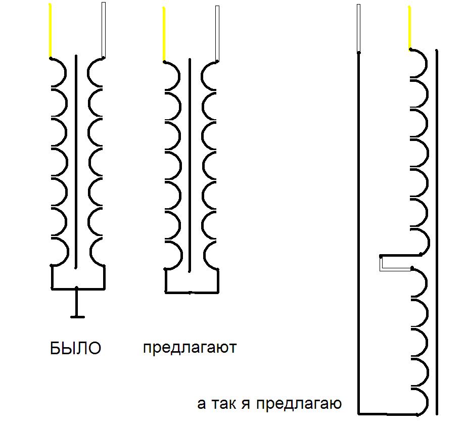

Ни помню в какой из 3-х тем предлагали массу отпаять а провода белый и желтый подключить к РР. Посмотрите на рисунок, помоему хоть обмотки и намотаны в одну сторону, но противофаза будет им мешать снять все до капельки, предлагаю подключить так как на картинке.
.JPG
.JPG [ 56.98 KiB | Просмотров: 13966 ]
Ну это совет только тем кому лень или не может перемотать генератор.

На словах, желтый провод с силовой так и идет на РР как раньше, белый провод от регулирующей обмотки соединяем с корпусным проводом силовой, на корпусной провод регулирующей цепляем другой белый провод и выводим на РР. Получилась одна обмотка из двух, в которой не будет противофазы и следовательно потерь КПД.
.JPG
Полностью согласен, что-то этот момент я не учел. В одной обмотке нужно "поменять концы местами(т.е. не просто соединить отпаянные концы от массы вместе, а соединить конец одной катушки с началом друхой).
Я конечно не разматывал сам генератор, но есть информация, что регулируючая омотка является продолжением основной обмотки и намотана в ту же сторону. Т.е. мотали основную обмотку , потом остановились и вывели провод на землю потом продолжили мотать ее дальше и ввиде желтого провода вывели к РР. А если это так, то для наглядности я изобразил схематически процеесы в катушках:
Верхняя катушка слева, это наша основная, при прохождении через нее магнитного поля (синяя стрелка) образуется ЭДС и при приложении к концу катушки нагрузки, ток будет вытекать из катушки (показан стрелкой).
В верхнем правом углу изображена точно такая-же катушка. Это наша регулирующая. При приложении к ее концу источника ЭДС, ток от источника потечет в катушку к "массе". Протекающий через катушку ток вызовет электромагнитное поле, направление которого показано красной стрелкой. Как мы видим направление полей в обоих катушках направлены в разные стороны, т.е. их суммарный магнитный поток ослабляется. На рисунке снизу соединяем конец одной обмотки с началом другой. В итоге получаем одну цельную катушку с большим числом витков и как следствие большим напряжением на выходе.

А где в твоей схеме место т.н., белому проводу?
