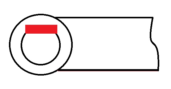

СообщениеДобавлено: 24 Feb 2010, 22:23
kol.jpg [ 20.46 KiB | Просмотров: 9045 ]

Или так (уже повторюсь)

СообщениеДобавлено: 25 Feb 2010, 00:17
