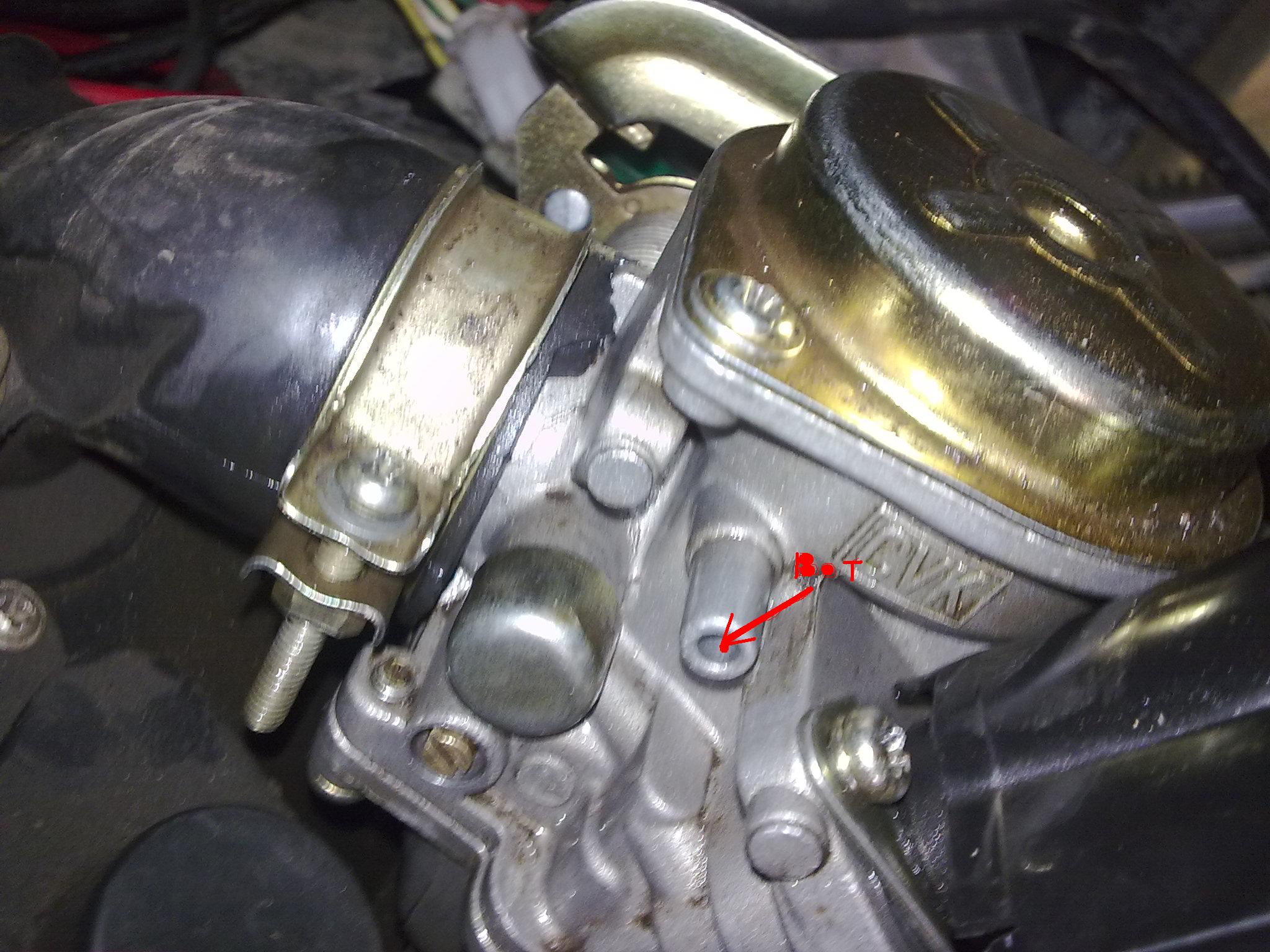

скажите пожалуйста что мне делать у меня скут не заводится курутит но не схватывает свеча в порядке искра есть хорошая,но вот из этого трубки бежит бензин каогда он крутит
11042010356п.JPG [ 416.39 KiB | Просмотров: 2408 ]

грязь под запорной иглой

чисти карб свой че. продуй,промой...
