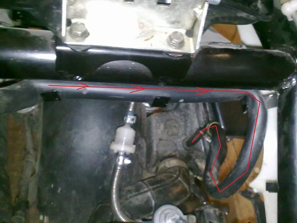

ребят а можно поподробнее про все эти шланги , от фильтра отходит 4 шланга
1 -ый к редуктору с ним всё понятно
2 патрубок к карбюратора , с ним тоже ясно
ребят расшифруйте пожалуйста а то в обсуждения нифига не понял что и к чему
Комментарий к файлу: 3ый непонятно что с ним и зачем он
ad01be6a9e17.jpg [ 48.13 KiB | Просмотров: 1673 ]
Комментарий к файлу: 4 ый аналогично
x_21446f58.jpg [ 62.55 KiB | Просмотров: 1673 ]
