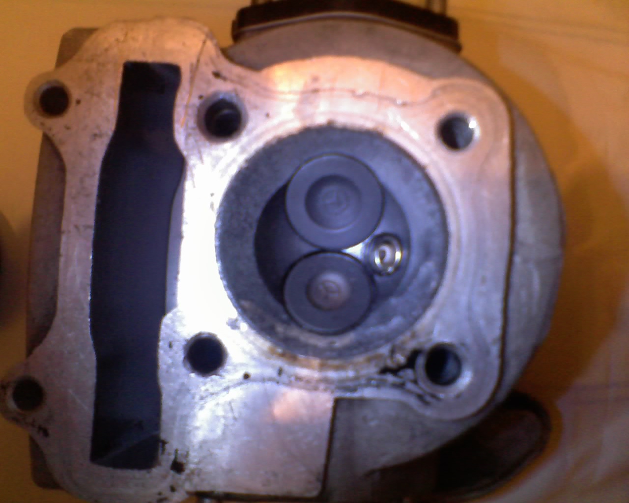

Два года назад на свой Kymco Agility 50 с пробегом в стоке 5940 км , поставил NARAKU 82 сс чуть позже на 8000 км поставил Вариатор Polini Speed Control ,Головку цилиндра с увеличенными клапанами под 82-90сс, Распредвал широкофазный для 139 QMB с этим набором отъездил примерно 6000 км и всё этой зимой движок встал .Сегодня делал ревизию так вот обнаружил что на колене был продольный люфт шатуна, колено уже заменил . Дальше увидел что впускной клапан бьёт по поршню . притом раньше не каких посторонних звуков из ЦПГ не возникало ! Странно на сколько я знаю что поршень надо ставить меткой IN на верх . Но почему тогда канавка в поршне под впускной клапан где IN, меньше чем выпускной ???? На фото видно как впускной клапан начал пробивать себе канаву в поршне , а с клапаном всё в порядке. Прошу прощения что на тел фоткал,в фотике батарейки сели .
Так вот вопрос в чём , всё дело в распредвале широкофазном ? или с неправильной маркировкой "IN" на поршне NARAKU ? или с головкой цилиндра с увеличенными клапанами 82-90сс ?

бывают и такие косяки. ставить надо всегда ориентируясь по цековкам, если таковые имеются. верхняя должна быть больше

ты поставил голову с увеличенными клапанами на стандартную 82 цпг, чго ж удивляться? Клапан больше и достает он дальше. Нужно и канавку дальше отодвинуть ессно. Он там на фото еле касался.

Так что получается можно просто поставить поршень маркировкой IN в выпуск ?

Core
Нет!
Можно просто решить проблемму шарошкои и дрелью.
Разворот поршня может убить всю ЦПГ.
А с чего ты взял что 82 цпг NARAKU стандартная ? на заводе не будут же ставить такую ))) да и притом многие производители тюнинговых цпг рекомендуют ставить головку цилиндра с увеличенными клапанами под 82-90сс, ладно так как мне поступить ? у меня ещё остались голова от 50сс стандарт и распредвал стандарт.
Может голова с большими клапанами и широкофазник это уже перебор для данной поршневой ? )))

Core
Выше пост прочти.

Ок' так и сделаю сегодня , хуже уже точно не будет )) Спасибо :)

У меня такая же ситуация была, с поршневой на 82 куба. Умер коленвал (заклинила НГШ) и имеется выбоина на поршне. Судя по фото, кстати, цековки на впуске и выпуске одинаковые или очень мало отличаются, так что переворачивать поршень не только вредно, но и бесполезно. Или лишнюю прокладку ставить, или новую цековку выпиливать надо.

Цековки на впуске и выпуске разные , где IN длина 1.3см шир 3 мм . выпуск длина 1.5 см шир 5 мм . просто да на фото не чётко . А сам как решил свою проблему ? и что лучше лишнюю прокладку ставить, или новую цековку выпиливать ?

С цековками непонятно. Хотя я бы таки верил маркировке.
Решил заменой коленвала и поршневой на 90 кубов, потому что повод был. Связать след на поршне и поломку колена я только сейчас догадался, благодаря этой теме.
Лучше ставить лишнюю прокладку. Небольшое уменьшение степени сжатия совершенно не вредит, а вот уменьшение прочности поршня - может... Хотя в общем без разницы, и то и то на работу двигателя влияет крайне мало.
