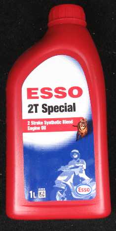

Для двухтактников кто-то такое масло пользует? Мнения?
Oil Esso.jpg [ 12.38 KiB | Просмотров: 8227 ]
