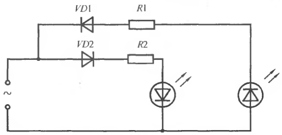

ну хорошо, подобрали мы правильный резистор с запасом, припаяли его на плюсовую ножку светодиода и поставили заместо обычной лампочки габаритов...в итоги у нас все равно получиться слабосветящий мигающий светодиод...который в очень скором времени все равно сгорит...т.к. постоянно меняющееся полярность переменного тока просто напросто сжигает светодиод *DONT_KNOW*
нашел схемку для подключения светодиода к переменке...резистор можно исключить так как светодиод на 12 v, осталось только узнать какой необходимо поставить диод.
shema_podklyucheniya_svetodioda_2.png [ 25.72 KiB | Просмотров: 6622 ]

Диод на 12 вольт, просто обязан сгореть от переменки с пиком синусоиды 18 вольт! :-D
Чисто технически это всё равно диод!
Тоесть в обратную он ток не пропускает!
Его убивает только прямой ток!
А чтобы не моргал, надо подключить так:
1.jpg [ 17.18 KiB | Просмотров: 6620 ]
ты хотел сказать светодиод:)...а как подбирать диод к такой схеме?
 Заголовок сообщения: Re: Подсветка под скут
СообщениеДобавлено: 08 Май 2010, 18:31
Там не высокое напряжение и токи маленькие, так что думаю пойдут практически любые диоды.
Возьми хотя бы КД105
Но лучше спаять мост.
На два диода больше и минус один конденсатор.
И пик напряжения снизиться до 14-16 вольт

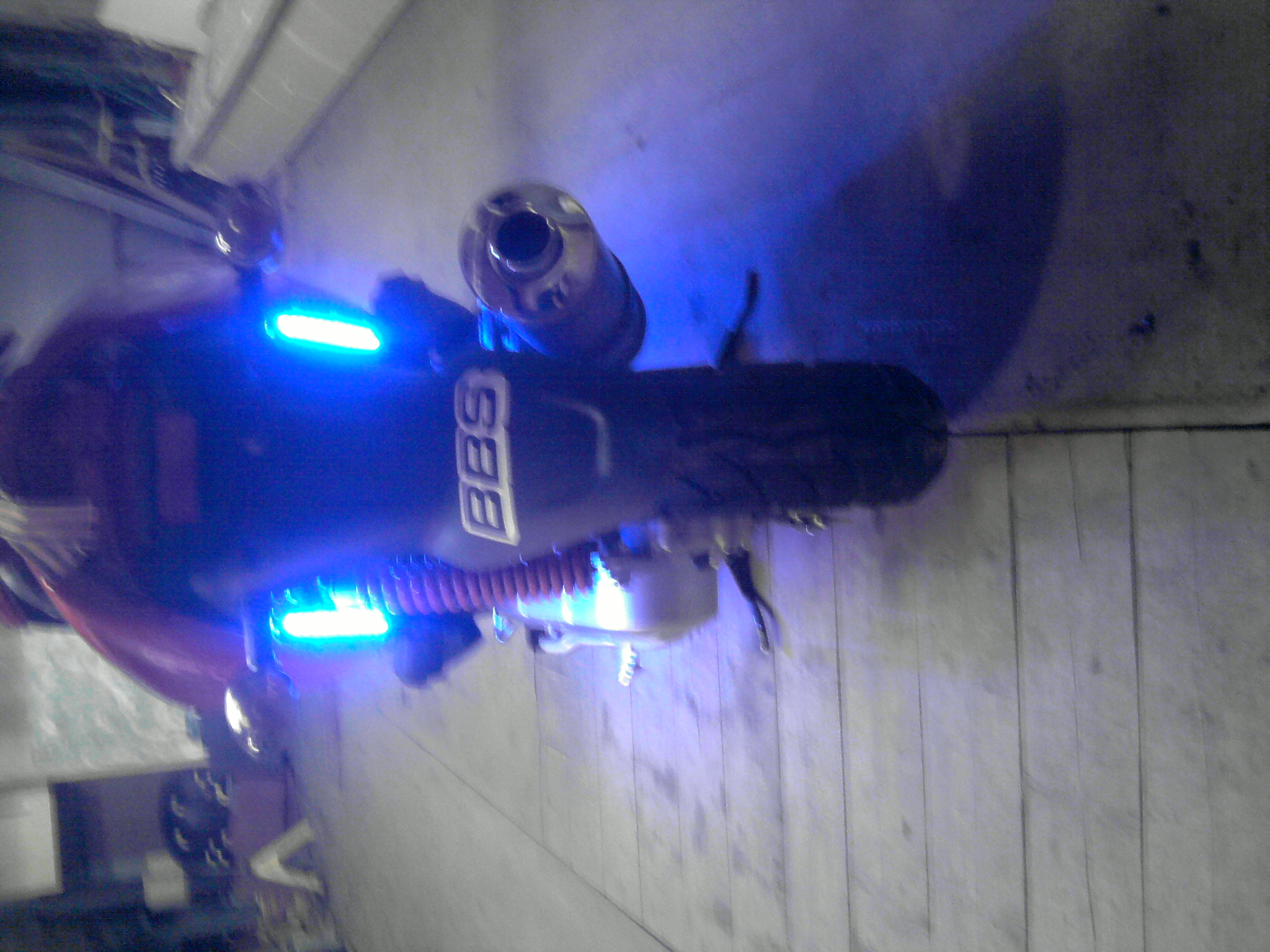

вот я себе сделал подсветочку)) на очереди подсветка клюва.
Качество с телефона((
P100510_18.28_[01].jpg [ 1.18 MiB | Просмотров: 6670 ]
P100510_18.28.jpg [ 1.15 MiB | Просмотров: 6670 ]
P100510_18.26.jpg [ 1.11 MiB | Просмотров: 6670 ]
P100510_18.25_[01].jpg [ 1.27 MiB | Просмотров: 6670 ]
P070510_17.38_[01].jpg [ 1.17 MiB | Просмотров: 6670 ]

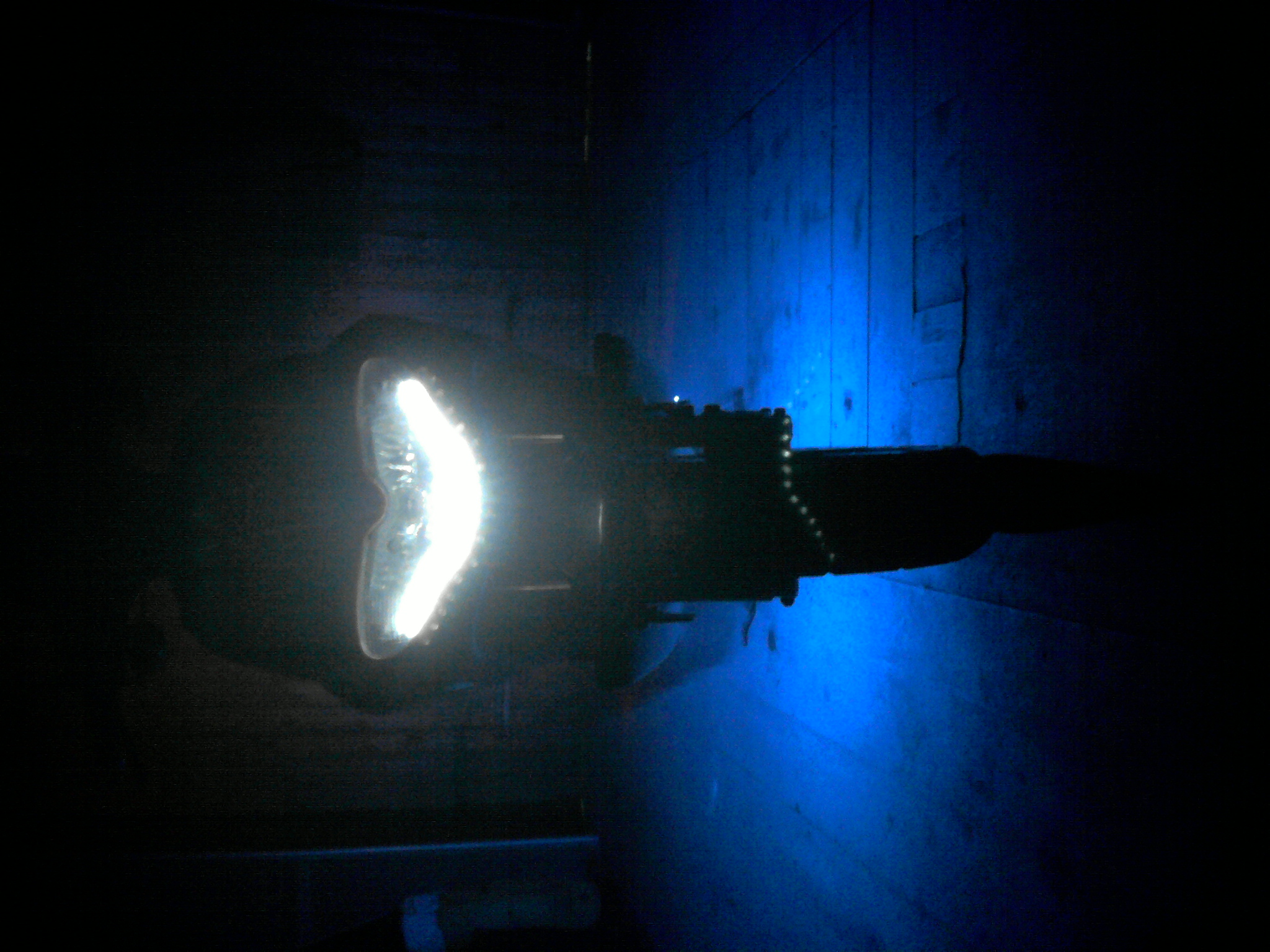

и ещё
P100510_18.31_[03].jpg [ 1.03 MiB | Просмотров: 6670 ]
P100510_18.31_[02].jpg [ 750.98 KiB | Просмотров: 6670 ]
P100510_18.31_[01].jpg [ 962.82 KiB | Просмотров: 6670 ]
