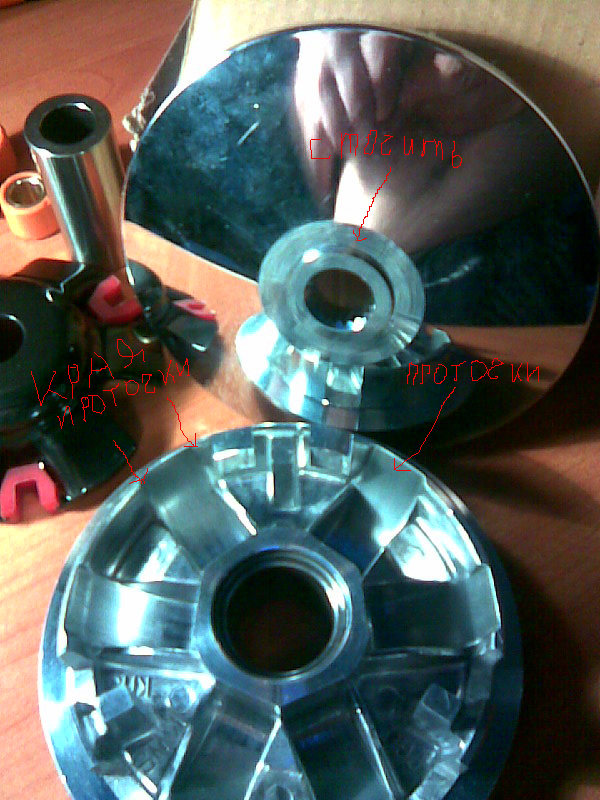

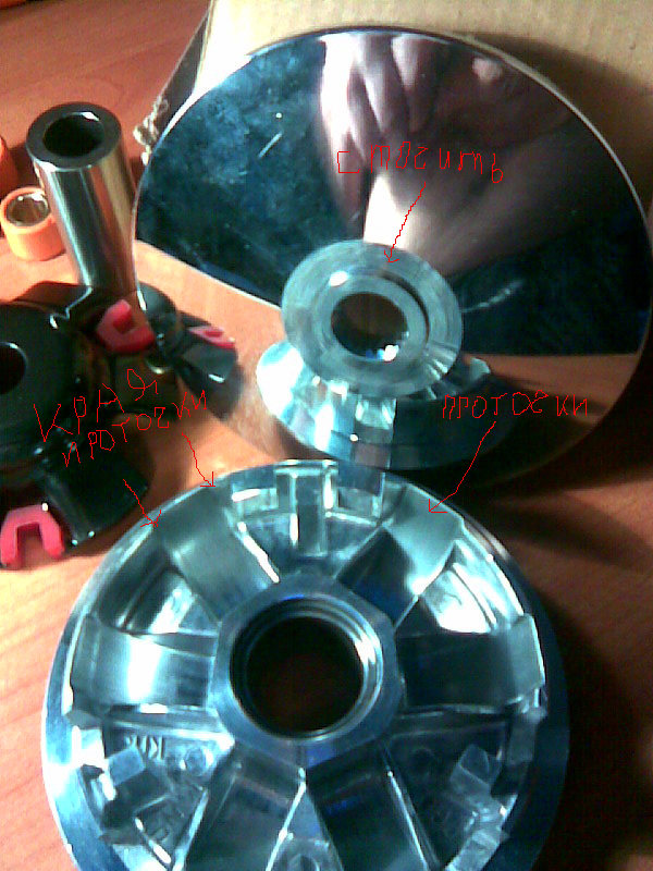

Самое сложное,это втулка,она должна быть 21мм в диаметре,подошел от тяжелого мотоцикла поршневой палец,но внутренний диаметр не подходил,отдал токарю для проточки на 15мм (был 14мм),плюс он "гладенький".Кстати,на мультиваре стоят сальники что бы грязь не попадала на втулку,это тоже большой плюс.Так как подвижная щека большего диаметра (118мм),немного сточил ребра (тут есть фото viewtopic.php?f=28&t=12288&start=15 ) , ну и утяжелил ролики-грузики, ямаховские шли 8гр (кидает на козла), сделал 13гр (13гр есть в продаже) ролики в диаметре 20мм ширина 12мм (честно сказать ролики стоят ещё от первого вариатора yamaha cygnyc 125), за пробег 8000км на первом вариаторе, износились только слайдеры-направляющие.

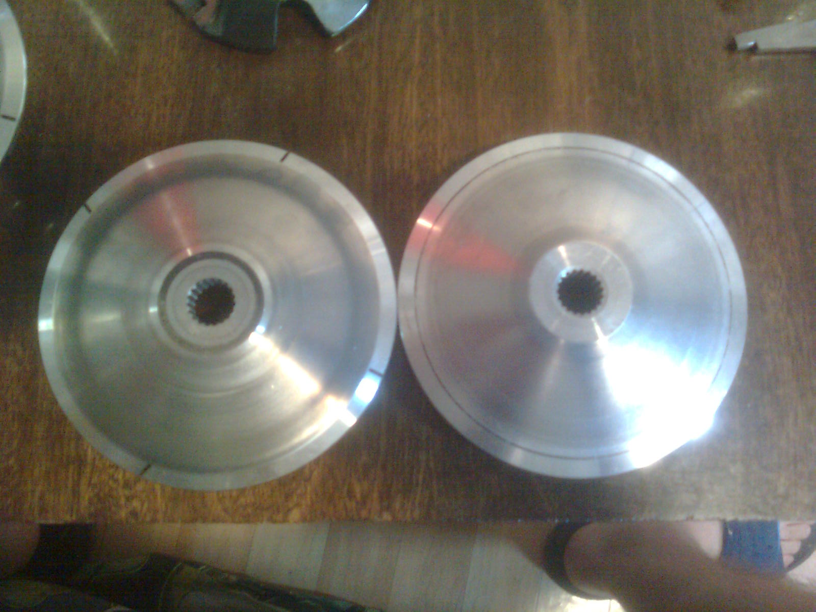

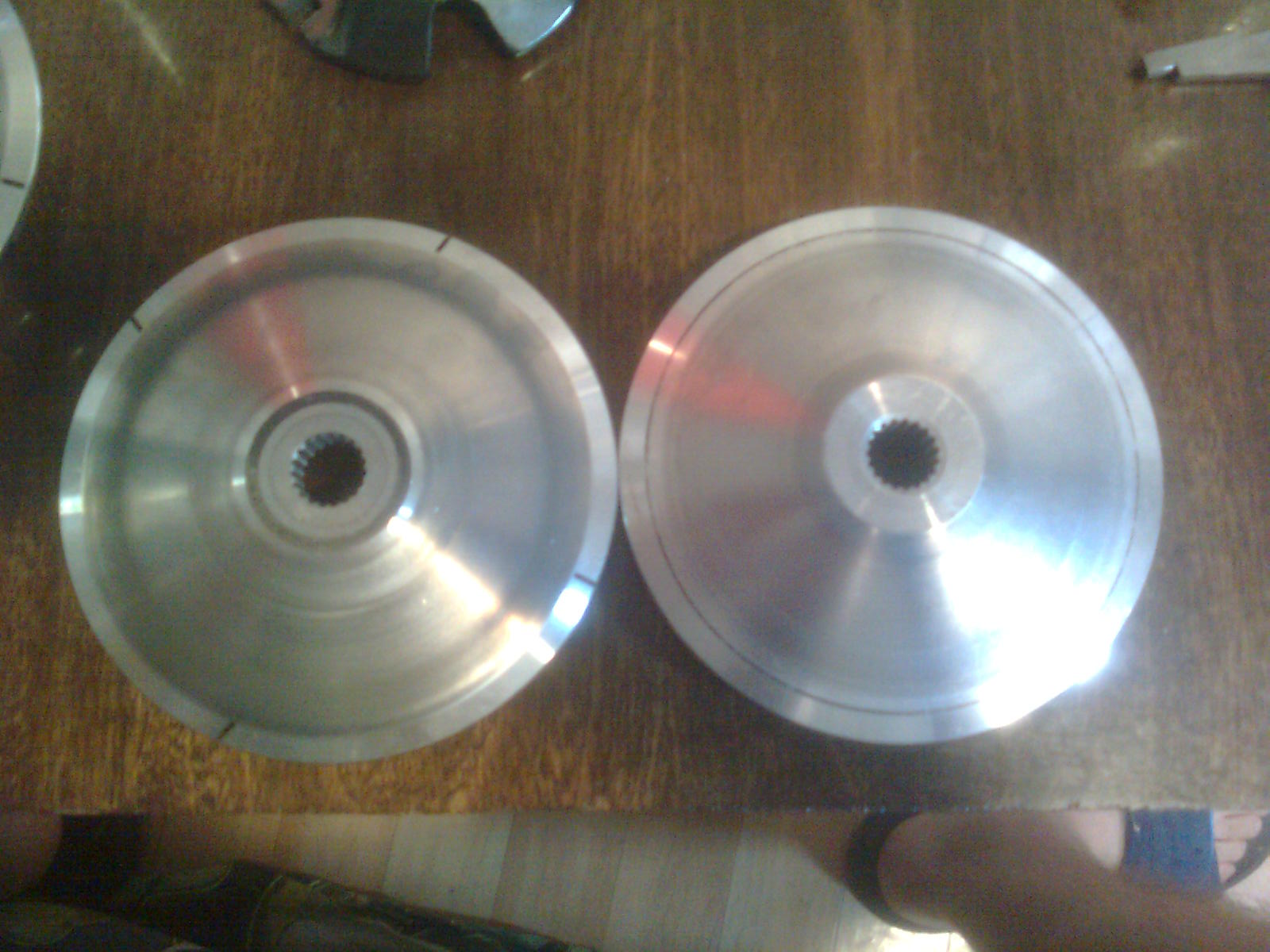

Ну вот отчитаюсь теперь. Испытал я этот варик.
Максималка с ним не изменилась, как и ожидалось, ниже фотку покажу соответствующую)
Динамика разгона - изменилась, стоковый "пулял" до 60км/ч и потом вяло разгонял до 80ти, "спортивный" держит ровные обороты движка вплоть до 80-ти, пока варик не сойдется до конца. Мне это явно приятнее показалось.
Что показалось тупейшим - так это то, что его "увеличенный радиус" по сравнению со штатным (115 вместо 108) - чистый развод. Никак это не повлияло на радиус выхода ремня. Можно было его хоть 150мм сделать, толку ноль.
Кстати неподвижная щека у стока - такая же, 115мм.
Вот фотки. слева - спорт, справа - сток. хорошо виден ободок- он ОДИНАКОВЫЙ, 103мм у обоих.

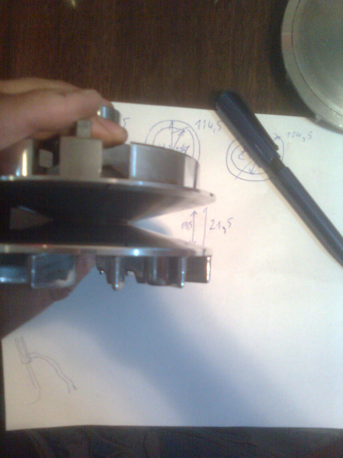

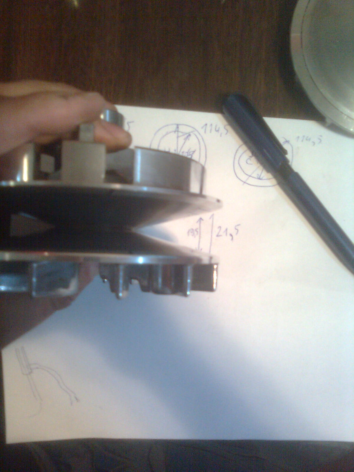

На этой фотке видно,как надо точить варик
0559.jpg [ 184.1 KiB | Просмотров: 6548 ]
к штатному ремню (19,5мм) прибавить 2мм будет 21.5мм. (варик 22. - вроде в самый раз будет.
