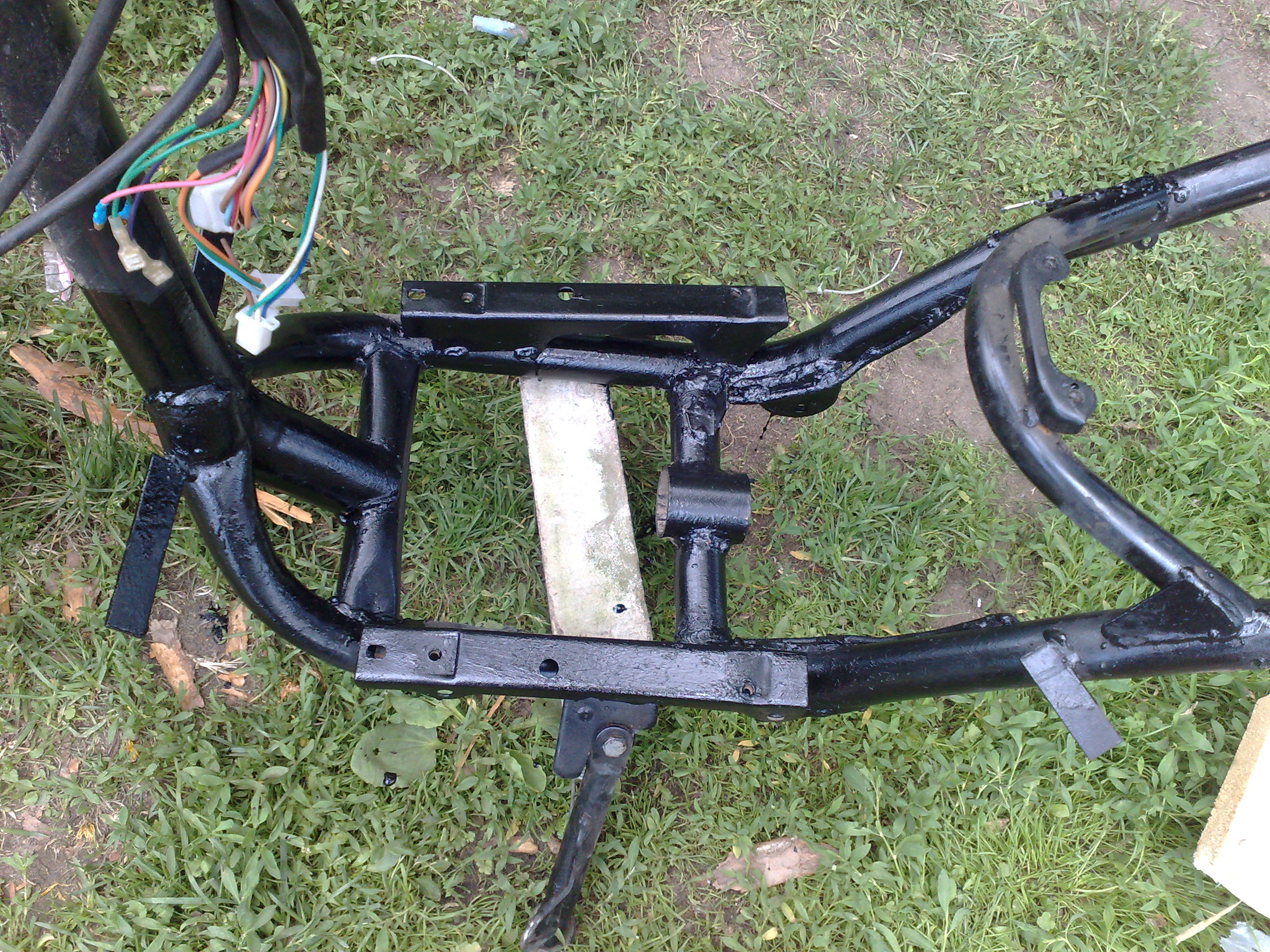

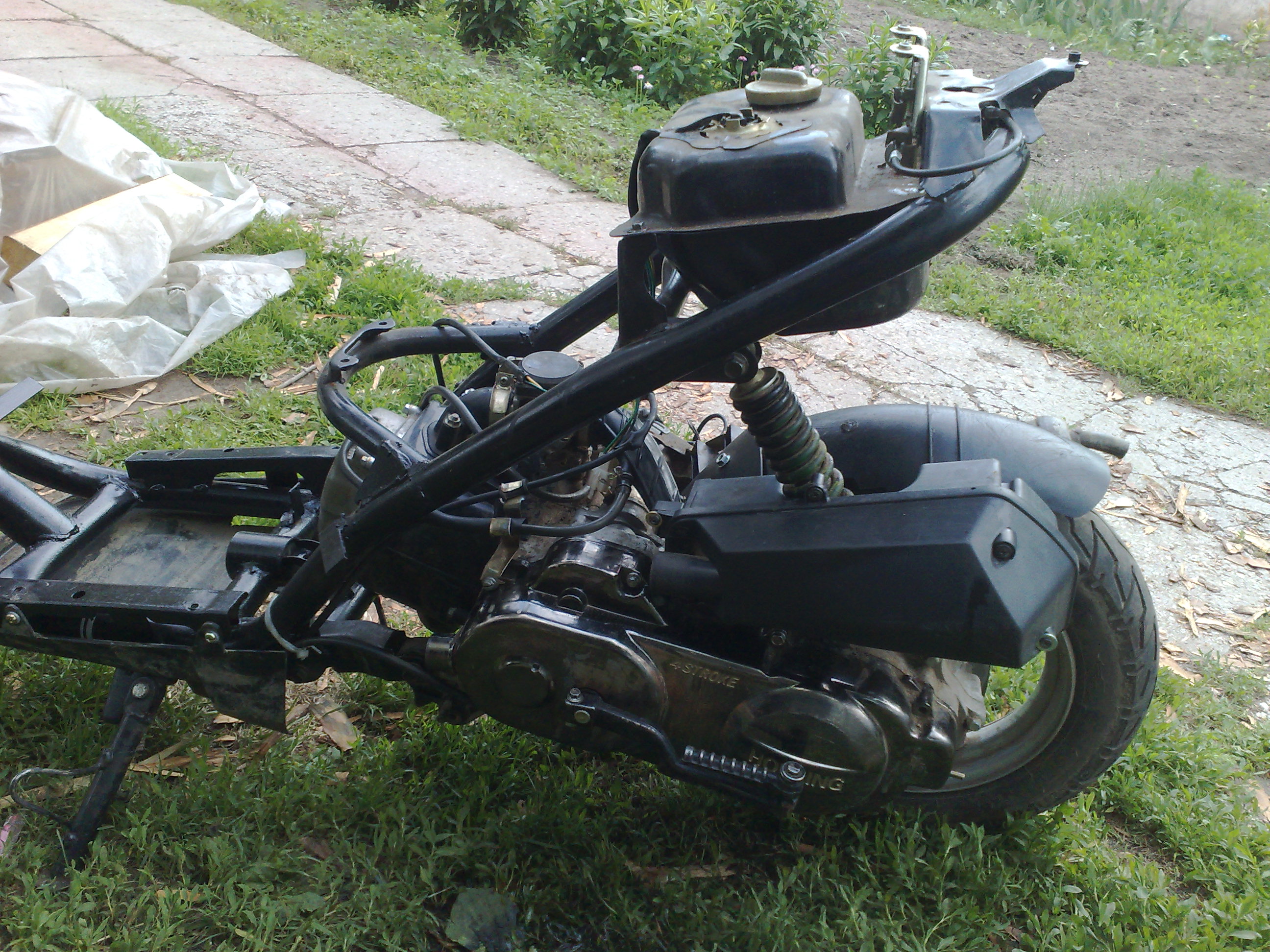

Сегодня процесс продолжился. Забрал раму со сварки, сварщик сказал, что раму явно варил пьяный китаец (криво всё), но есть и плюсы- проварено всё качественно, трубы толстые и из хорошего металла. Короче всё, что надо, приварили, места сварки я покрасил хаммеритом. Потом поменял сайленты, съёмник- супер! Ну и вкатил мотор в раму, ща отдохну и продолжу наверное.

Поставил тормозные тросы, заклеил и поставил воздухан, его пришлось немного поднять, чтобы не задевал за амморт. Поставил подкрылок от 2т и начал накидывать проводку, это жесть, старая 4т на выброс, купил новую от priboy, она не подходит по разъёмам приборки( точнее на старой проводке вообще не было разъёма на приборку), те эл.схемы, которые нашёл тоже не совпадают по цветам. Оставил процесс на завтра.
