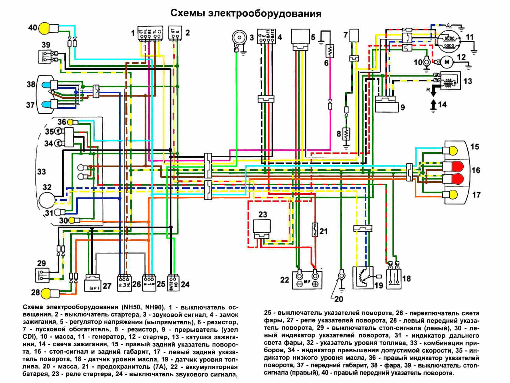

Собирал по этой схеме, все работает,там еще рекомендация есть, мол для увеличения тока зарядки и мощности ррегулятора необходимо отсоединить конец обмотки который идет на массу, дабы этим увеличить сечение обмоток. Но я этого не делал из этого я получил только 2,5а.
Схема,чуть проше собирается за полчаса.
если кто пробовал ставить сею схему на Honda Lead 90 HF-05e, то расскажите как....уже голову себе сломал...
и еще интересно, так как пока фигово читаю схемы, какая нога куда идет у пресловутого VS1 он же BTA 24.
просто один раз попробовал померить напряжение на клеммах аккулика, когда двигатель включен на ХХ и на больших оборотах...напряжение было 5-7 вольт максимум(аккулика нет к сожалению).
как думаете в чем проблема?
(в приложении эл.схема моего чуда)
заранее благодарю :-[

Мерить ниче не надо, ставишь как есть, средние обороты, смотришь напряжение на клемах АКБ, подбираешь стабилитроны чтоб на средних оборотах было 12-13,6 (если будешь ездить без АКБ),13,5-14,6 (если будет с АКБ)

повторюсь.совсем не втыкаю как ставить тиристор.приложу рисунок.объясните дураку, какая нога куда идет.возьмите из приложения рисунок и точками проставте или просто линиями соедините...плиз...оч прошу... :'( :'( :'(
если лень сюда выкладывать рисунок скиньте на мыло 4ikunov@mail.ru ...
очень прошу... :005
и еще вопрос...провод с массы генератора...с ним что делать..написали выводить через отдельный провод а дальше куда?
я так понимаю что с гены выходит два провода: у меня это желтый и белый, а также если верить схеме с генератора один провод уходит на массу. Ж и Б провода идут на регулятор...выходят тоже два- красный и зеленый.
вопрос: что делать с массой с генератора?? *HELP*
