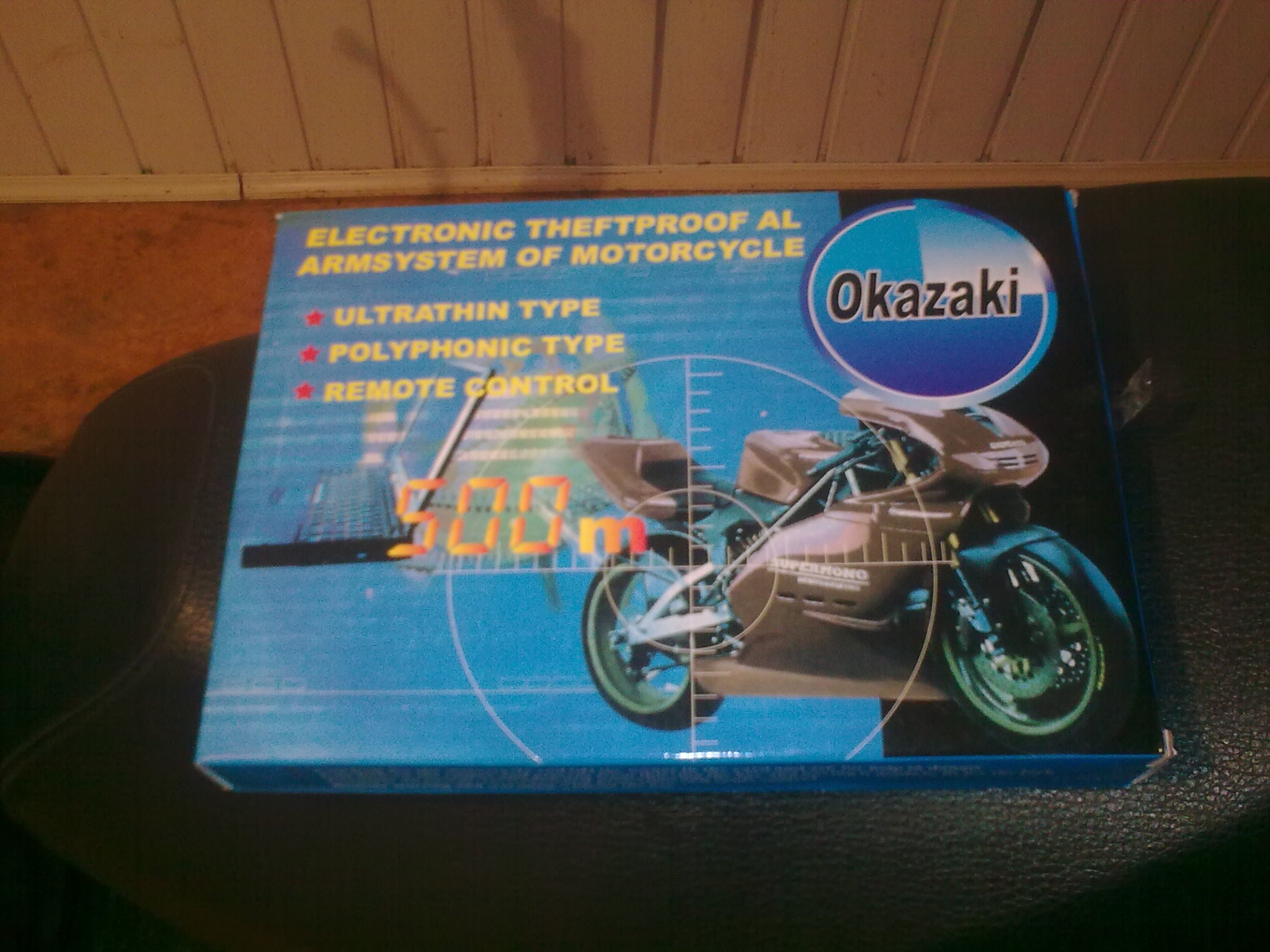

Мне ставил Avel. Я только присутствовал и наблюдал. Эти провода пришлось заглушить вместе с автозапуском двигана. Сигналка вот такая.
0162.jpg [ 350.27 KiB | Просмотров: 3735 ]
0161.jpg [ 435.98 KiB | Просмотров: 3735 ]

Я эти провода тоже заглушил, но автозапуск поставил, прикольная штука, хотя и не пользуюсь из-за того, что долго крутит стартер.
