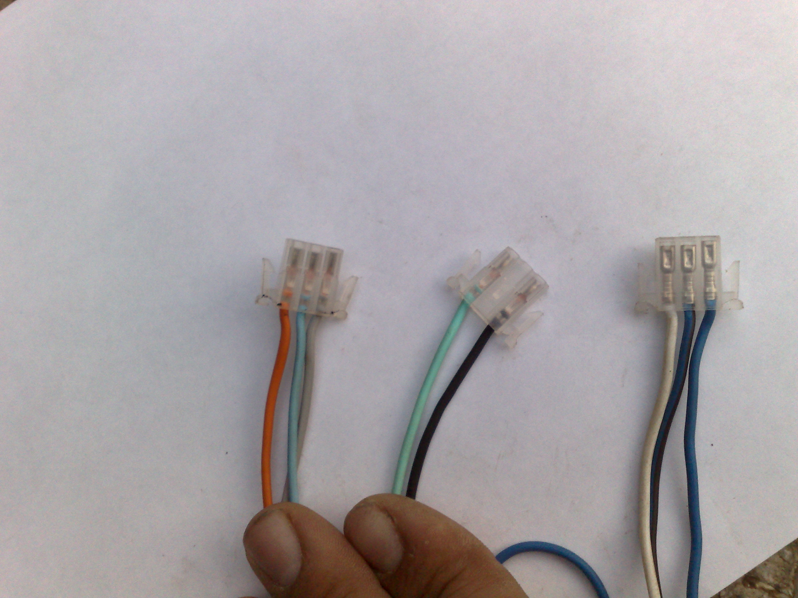

Вот фотки, на левом жгуте разъём с чёрным и голубым проводами идёт на кнопку сигнала.
Комментарий к файлу: Правый
370.jpg [ 692.19 KiB | Просмотров: 8266 ]
Комментарий к файлу: Левый жгут
369.jpg [ 671.25 KiB | Просмотров: 8266 ]

на первом фото начиная слева - кнопка стартера, кнопка света на фару, кнопка света на габариты,
на втором фото начиная слева - кнопка поворотов, кнапка сигнала, кнопка переключения света :)

Спасибо, завтра попробую. Если всё так- с меня магарыч :)

а фото остальных неизвестных разьемов будут? :-[
