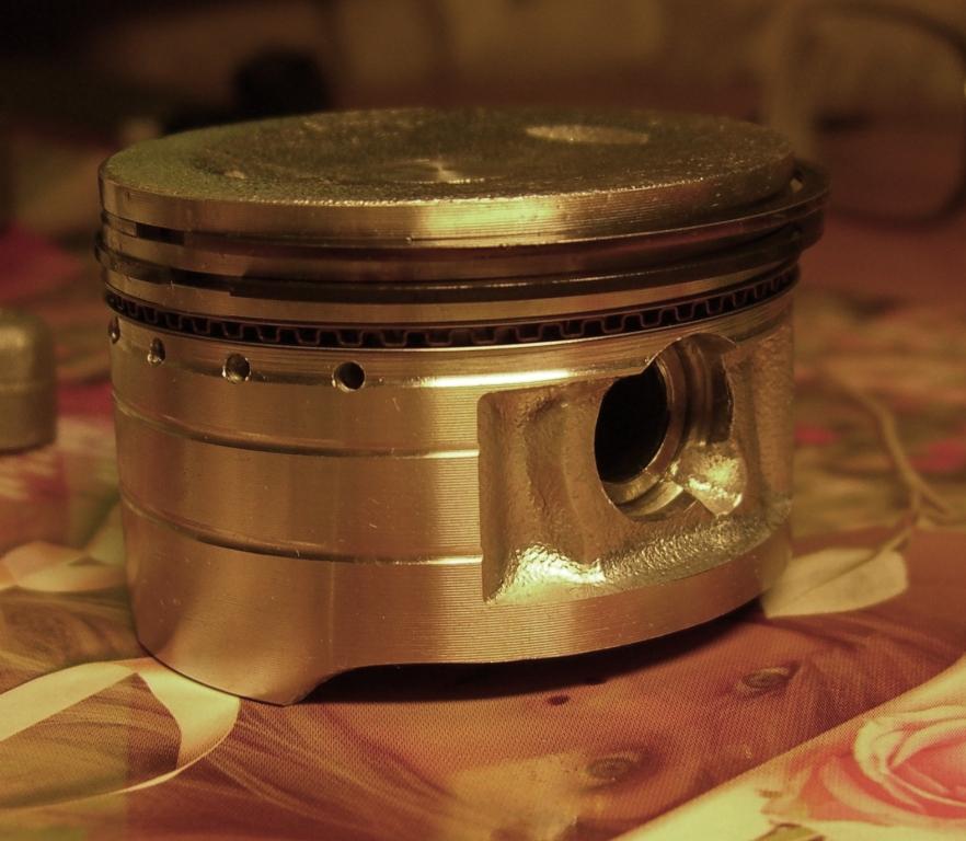

В скутермаге (не реклама) есть неплохая поршневая тюнекс 50мм -3500р. Очень достойное качество изотовления. Поршень из комплекта, обсалютно безболезненно переделываеться в Т-образный (не спрашивайте зачем), ибо имеет достадочный запас прочности. У них же есть и головки той же фирмы с 50мм выточкой-стыкуеться на ура. качество головы тоже очень неплохое. цена 3500р . Конечно я нашел что и там поточить (ссори, запилить), но можно обойтись и без этого. Форма сферическая глубокая ( только не надо про вытеснитель, при этом диаметре это пофиг.) Степень сжатия на этом комплекте получаеться не большая, в итоге:мягкая работа движка, и никакой детонации на всех режимах!
Комментарий к файлу: Таким стал!
CIMG0591.JPG [ 72.4 KiB | Просмотров: 3784 ]
Комментарий к файлу: Таким он был!
CIMG0589.JPG [ 102.53 KiB | Просмотров: 3784 ]
Комментарий к файлу: Голова
IMG_4043.JPG [ 367.86 KiB | Просмотров: 3784 ]
IMG_4022.JPG [ 271.1 KiB | Просмотров: 3784 ]
Комментарий к файлу: Стыковка с цилиндром. Ступенька которую вы видете, это скос!
CIMG0587.JPG [ 81.93 KiB | Просмотров: 3784 ]
