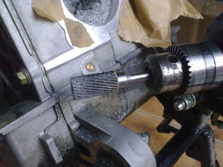

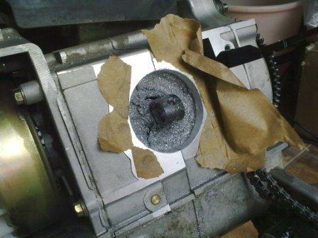

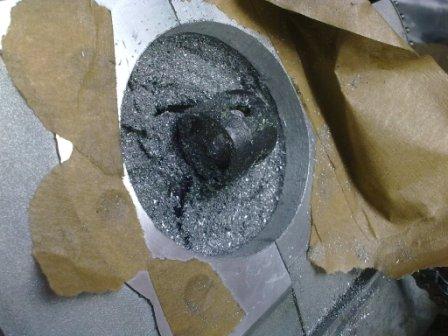

На днях снова точил ещё одного орбита. Фото процесса, если кому интересно!
03062010006.jpg [ 32.64 KiB | Просмотров: 4132 ]
03062010008.jpg [ 32.4 KiB | Просмотров: 4132 ]
03062010004.jpg [ 30.11 KiB | Просмотров: 4132 ]
 Заголовок сообщения: Re: sym orbit 50cc 4t
СообщениеДобавлено: 06 Jun 2010, 12:53
Зарегистрирован: 13 Nov 2009, 19:49
Сообщений: 84
Скутер: Sym Orbit 50
Archi, можно чуть по подробнее, что ставил (какую кубатуру) и как спасал от стружки. промывал или еще какие манипуляции проводил. Спасибо.
СообщениеДобавлено: 06 Jun 2010, 14:02
Сообщений: 274
Откуда: москва
Стаж: Easy Rider с 1989г.
В данном случае, как и ранее себе. ставил поршневую тюнекс 50мм с головкой тюнекс с увеличенными клапанами. На своем этот набор проверил и человеку также его посоветывал. Сообственно, как и чем точил , понятно на фото. Используеться твердосплавная шорошка с дрелью. Размечаеться с помощью прокладки мз под нового комплекта, снимаю шпильки ( лучше это делать шпильковертом) , иначе дрелью не подлезть. Конечно у меня есть дремель, и можно подлезть им, но на это уйдёть наверное час работы, а так 10 минут. Что на счет опилок, это самое сложное! И страшны в основном не алюминевые опилки ( они мелкие и мягкие) , это и это плохо, а то что даже с качественной шарашки могут откалываться маленькие кусочки, думаю нет смысла обьяснять, что будет если такой кусочек металла попадет в пары трения.... Я брал тряпки, мазал их солидолом, плотно прокладывал картер и вокруг шатуна, потом ещё слой солидола сверху тряпок. Все опилки прилипают к нему. Точить нужно аккуратно, чтоб не намотать тряпку на шарашку.иначе всё посыпиться в картер. Можно я думаю вырезать из картона круг с дыркой под шатун и прижать тряпку, чтоб избежать наматывания. Отверстия под шпильки и цепь заклеивал скотчем мялярным. После расточки переварачилал перпендикулярно вниз картером ( удобно с помошником, он просто держит движок на весу) и вытаскивал тряпки,и протерал место расточки чистыми , стружка в итоге в картер не попадает. На данном скуте жиклер на 0.90 не пошел, пришлось оставить 0.85 , и опустить иглу на заводское место. И даже после этого . и срабатывании ускорительного насоса на небольших оборотах слегка заливает, но не критично. Вообщем нет универсального варианта регулировки, даже на обсалютно одинаковых комплектах. И еще.. прихожу к выводу . что рекомендация производителя по регулировке клапанов 0.05 и 0.10- сильная перестраховка, с такой регилировкой они жутко тарахтят после прогрева. Прихожу к выводу опытным путём, что 0.03 и 0.06 более чем достадочно, клапана не зажимает не при каких обстоятельствах, это легко проверить, посмотрев их сразу после поездки, не дав больше 2-3 минут на остывание. Кстати, на 2 орбитах с завода , зазоров в клапанах практически небыло(работали довольно тихо), и ничего. Уверен, что китайцы делают регулировку от руки, покачивая коромысла, и доверяя своим тактильным ощущениям. И еще, заводской вариатор . даже с тящелым грузом, прилично недовыталкивает ремень . Хочу попробывать вариатор Polini и грузы на 7 грамм. Поставлю.-отпишусь. Если кто ще ставил, этот или какой другой на 82 кубика. отпишитись.....
