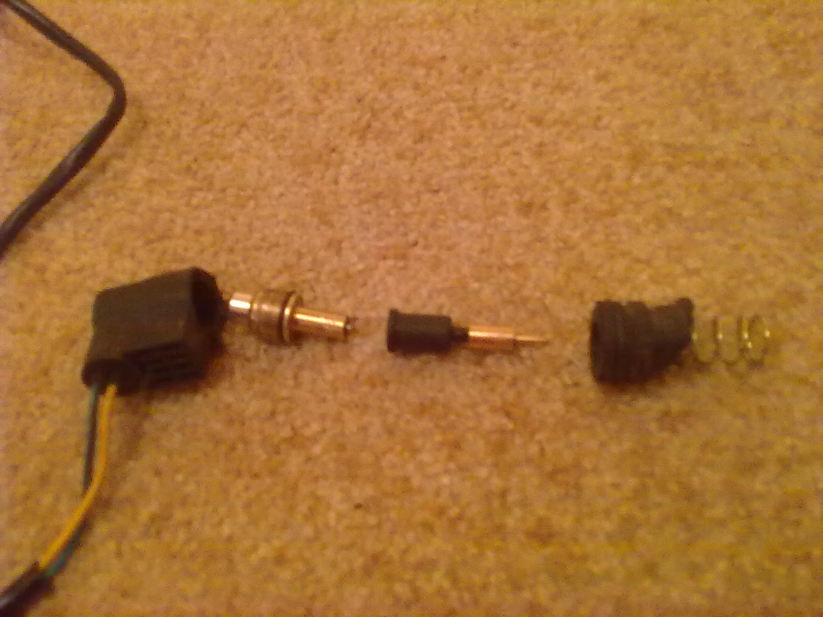

вот именно он называется лепестковый...а не клапана...понятия разные...и формы разные...
jura6811
ну спасибо бл**** обогатитель сломал (точнее пластик лопнул)....это было написано как я понял для 2т а у меня 4Т!!!!!!!!!!!!!!!!!!!!!!!!!!!!!!!!!!!!!!!!!!!!!!!!!!!!!!!!!!

Tr1ton писал(а):
GRO
jura6811
Именно для четырехтактного. И, что там сломать можно?

jura6811
03062010030.jpg [ 181.96 KiB | Просмотров: 3377 ]

СообщениеДобавлено: 05 Jun 2010, 23:36
Склеивай суперклеем и ставь назад, раз такая беда.

funix
обогатитель уже новый купил..ну может ты скажешь...как быть с кнопкой?акб зарядил и все также...как будто-чего то не хватает...
