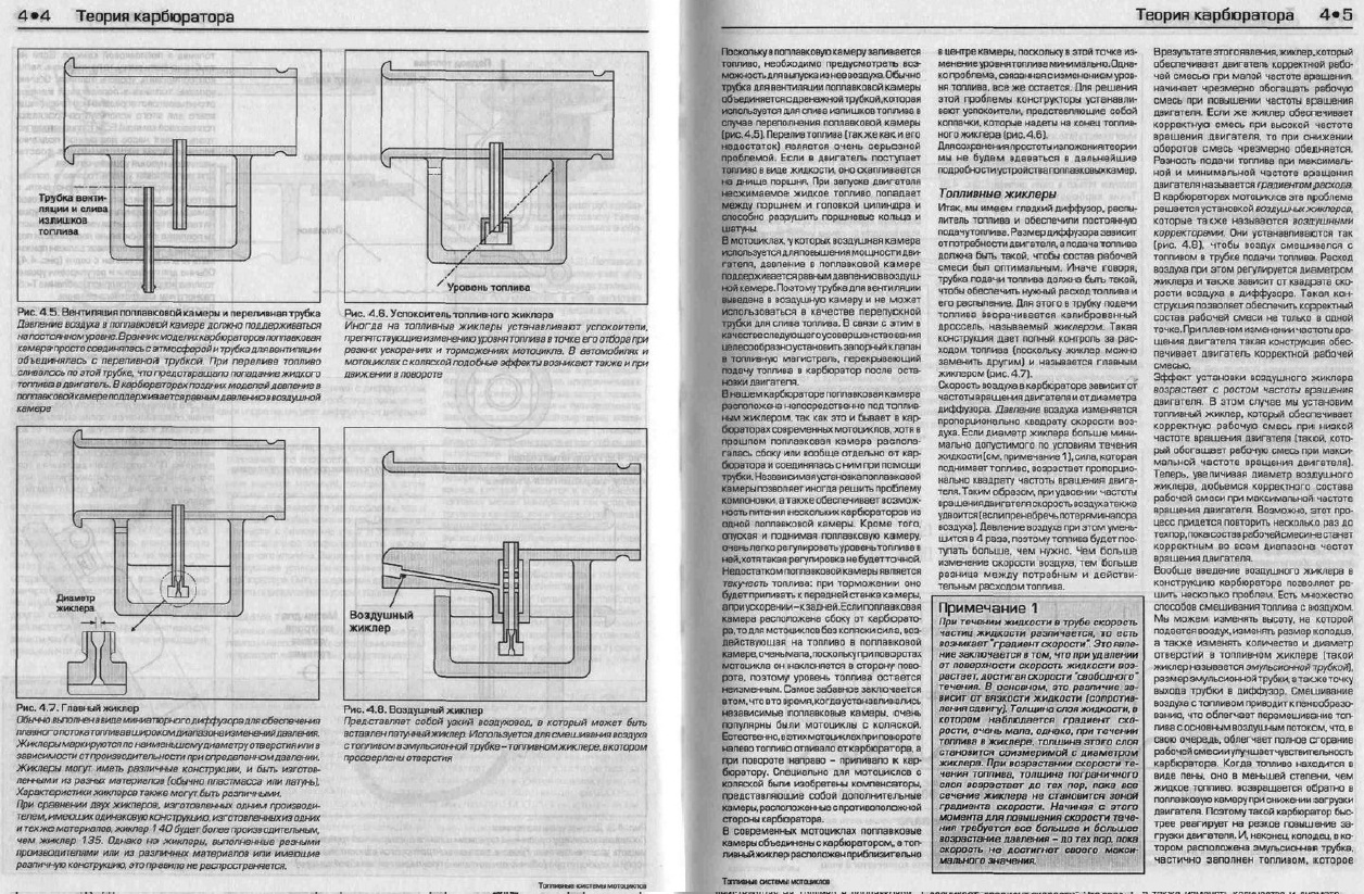

Спасибо,
я тут скину ещё пару страниц с книг оч. интересно .
1.jpg [ 386.62 KiB | Просмотров: 3637 ]

Спасибо конти, вот теперья понял как обогатить смесь в начале средних :)

конти Да, интересная книга, сильно нового не узнал, но некоторые детали любопытны относительно современных конструкций.

После чтения этой книги "до этого у меня были только догадки", понятно что происходит когда ковыряешь карб. Зачастую находишь подле поломку вне карбюратора, а потом возвращаешь всё настройки назад.
