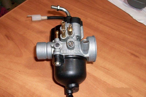

Заказал карб DellOrto, Minarelli (Yamaha), PHBN - 17.5мм в интернете наткнулся на его фото и не понял зачем там стока много штуцерцов обясните пожалуйста!

вечный баян, справа масло, слева 2 друг под другом это на жидкостное охлаждение. На воздушках нет, поэтому 2 конца друг с другом соединять.
