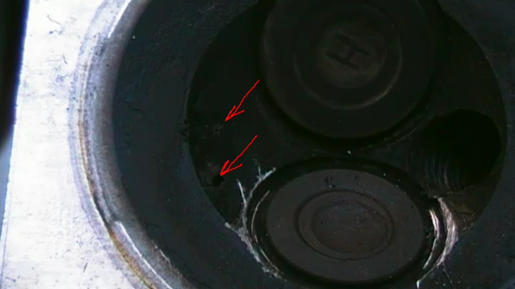

скажите пожалуйста с чем связан такой трабл-при снятии клапанов обнаружил что в впускном канале головки нагара намного больше чем в выпускном...это нормально?если нет то в чём причина этого?я почему то думал что впуск должен быть чище...если туплю удалите .

C фильтром все в порядке? Воздух нигде не сосет? Масло не ест? Обычно на впусном пыль с маслом оседает... Еще может он просто хуже притерт?

фильтр фнс ,масло мотюль синь за 1500км не доливал уровень держит ,бенз95,в карб не стреляет,фаска визуально ровная без прогаров...значит это не есть гуд?

Ну это относительно... Еще мы же в россии.. А бензин у нас осталяет желать лучшего... Да и не видя нагара не скажешь от чего... Клапан та хоть коричневатый?

блин клапан чёрный вот фото ,я уже всё почистил даже на стебле клопана бархатный чёрный нагар был .паралельно был обнаружен брак литья пара небольших раковин...

Похоже на работу на богатой смеси... В идеале впусной такого же цвета как и свеча, то есть светло коричневый..... А из советов тебе сделать ЗАПИЛ ГОЛОВЫ..... viewtopic.php?f=4&t=10113&hilit=%D0%B7%D0%B0%D0%BF%D0%B8%D0%BB+%D0%B3%D0%BE%D0%BB%D0%BE%D0%B2%D1%8B
Сорри чуть чуть не обратил внимания... Утя бошка уже пилиная... Хотя фаски клапанов меня смущают...

да я немного ,без фанатизма ...завтра опущу иглу на деление...спасибо са совет будем пробовать.
