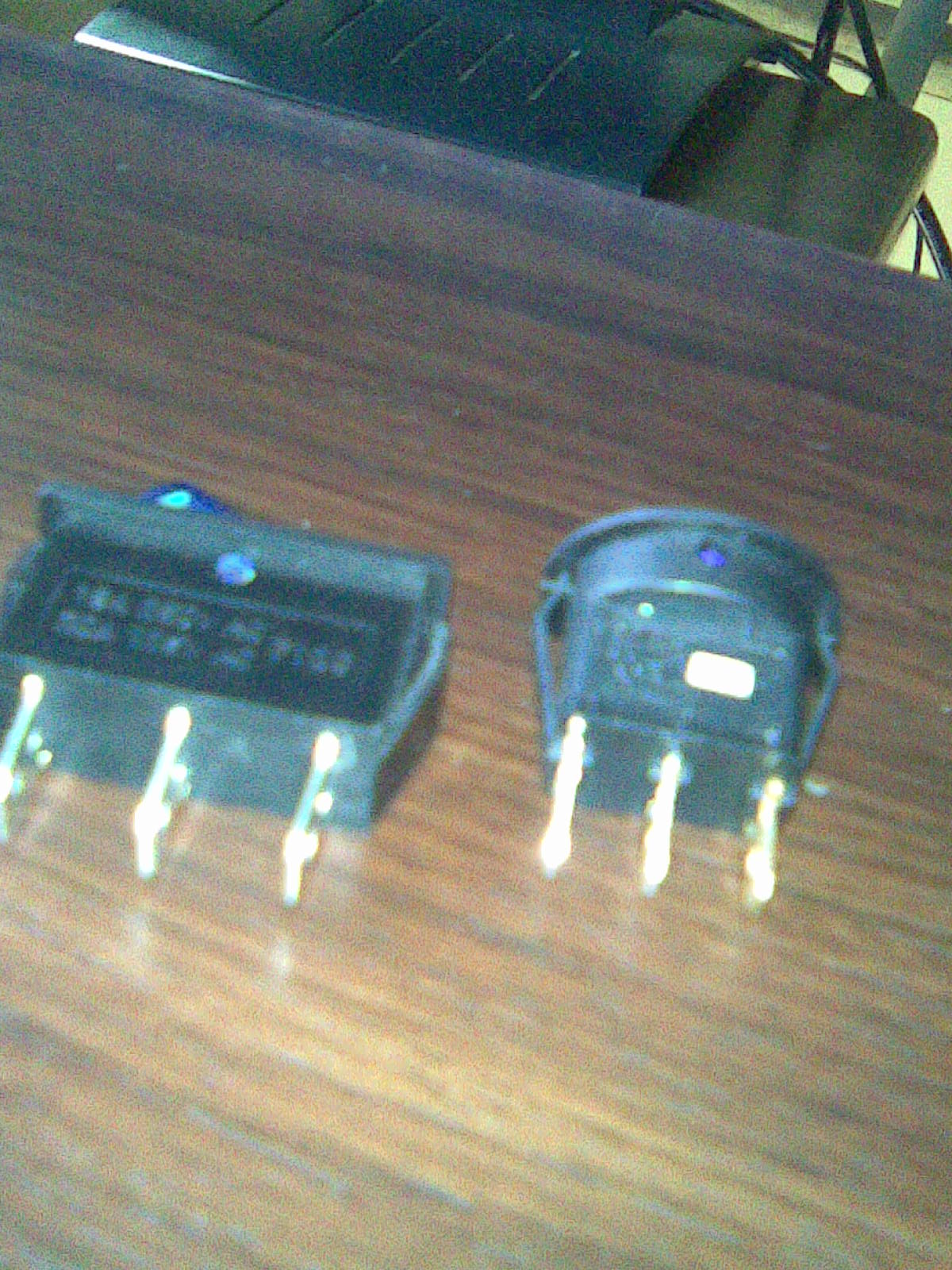

подскажите делал все по статье, че то глючит все, подключаю работает все 4 моргают, включаю поворотник в любую сторону, опять все 4 моргают. вот 2 выключателя пробовал, может это из за них??
Photo_202.jpg [ 343.45 KiB | Просмотров: 13781 ]
Photo_201.jpg [ 319.06 KiB | Просмотров: 13781 ]

да,из-за них!
ты их никак не подключишь.
там распиновка должна быть другая.
не дрын-дын-дын-дын,а рррррр)
Нарисуй схемку как подключал! В таких кнопках одна нога на лампочку кнопки заводится! Чтоб светилась... А две остальные размыкаются! Попробуй прозвонить ее...
