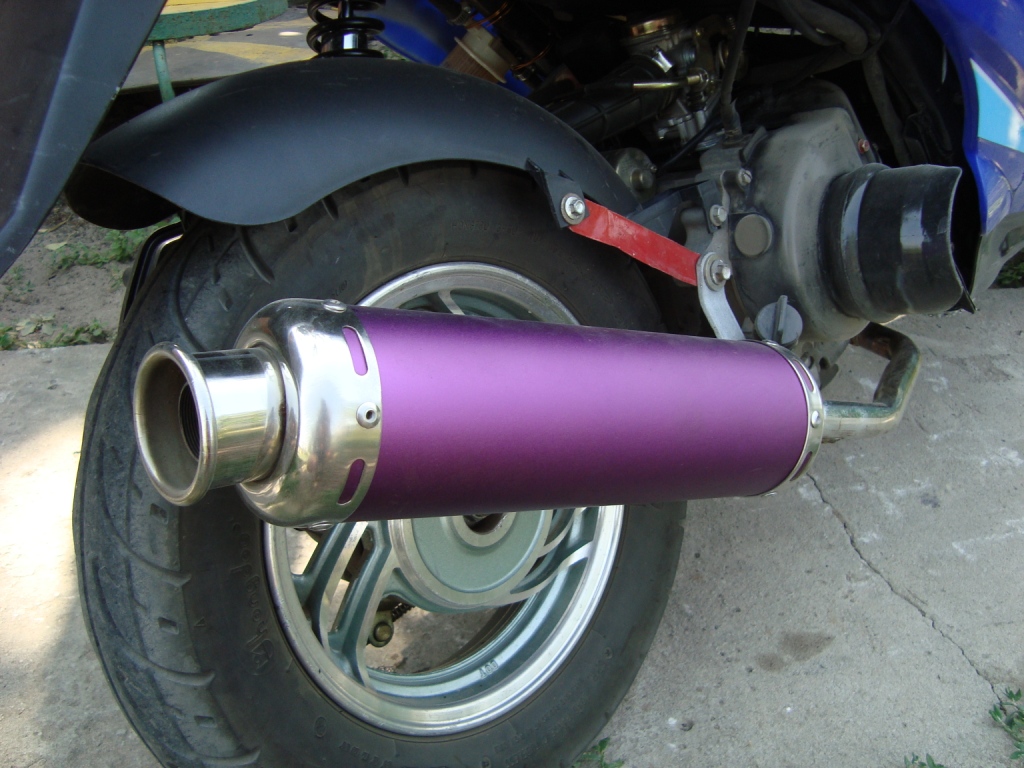

Вот фото обещал правда долго но всетаки...
DSC04409.JPG [ 323.79 KiB | Просмотров: 6179 ]
DSC04410.JPG [ 317.85 KiB | Просмотров: 6179 ]
DSC04414.JPG [ 322.99 KiB | Просмотров: 6179 ]
バリオスⅠ ダイシンレーシング

прямоток зачетный!но считаю что такие деньги отдавайть безсмысленно!можно и автобанку купить!

Да приборка, так сказать - это был первый опыт, да и на скорую руку, потом хочу эпоксидкой края выровнять, и все будет тип-топ.
Прямоток автобанка хорошо но с ним мороки много, да и к томуже хорошая автобанка стоит 2000-2500 рэ да плюс еще сварщику за колено и за работу, тут правда тоже сварщик работал ибо колено глушителя было на GY6 а не на 139.
Но всеравно очень даже хорошо получилось.
Крыло кстати тоже сам примастерил, так как стандартное GXсовское полный отстой и при езде в дождь карб заливает грязью и тросик перестает возвращаться назад а это дело опасное....
