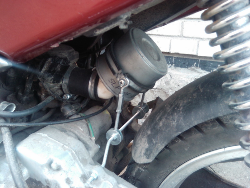

Вот собственно и кронштейн крепления.

Переделал кронштейн крепления фильтра (пока черновой вариант) и заменил патрубок, поставил маслобензостойкий армированный, в последствии сделаю что нибудь покрасивее. Кстати фильтр работает отменно, всем рекомендую!
На жужике ездил с чуваком, общий вес примерно 150 кг., ничего не цепляет. В статичном положении, без нагрузки, от верхней точки фильтра до кресла сантиметров 10-13, так, что нормуль.
