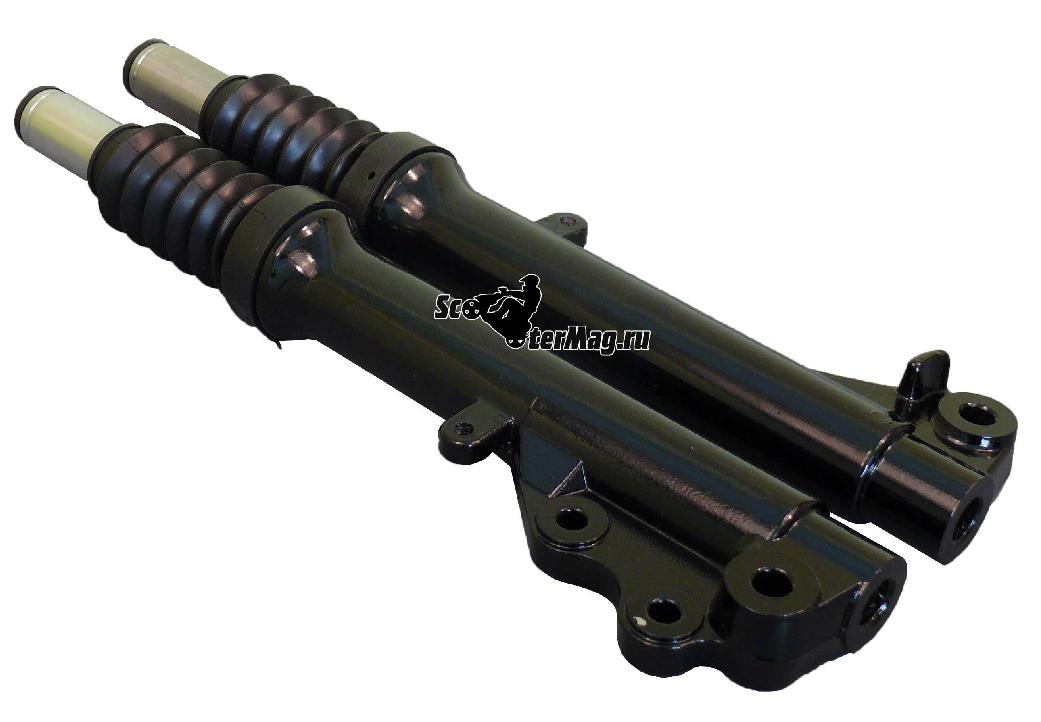

.JPG
.JPG [ 51.04 KiB | Просмотров: 12046 ]
такие продают в скутермаге за 3300 р.
