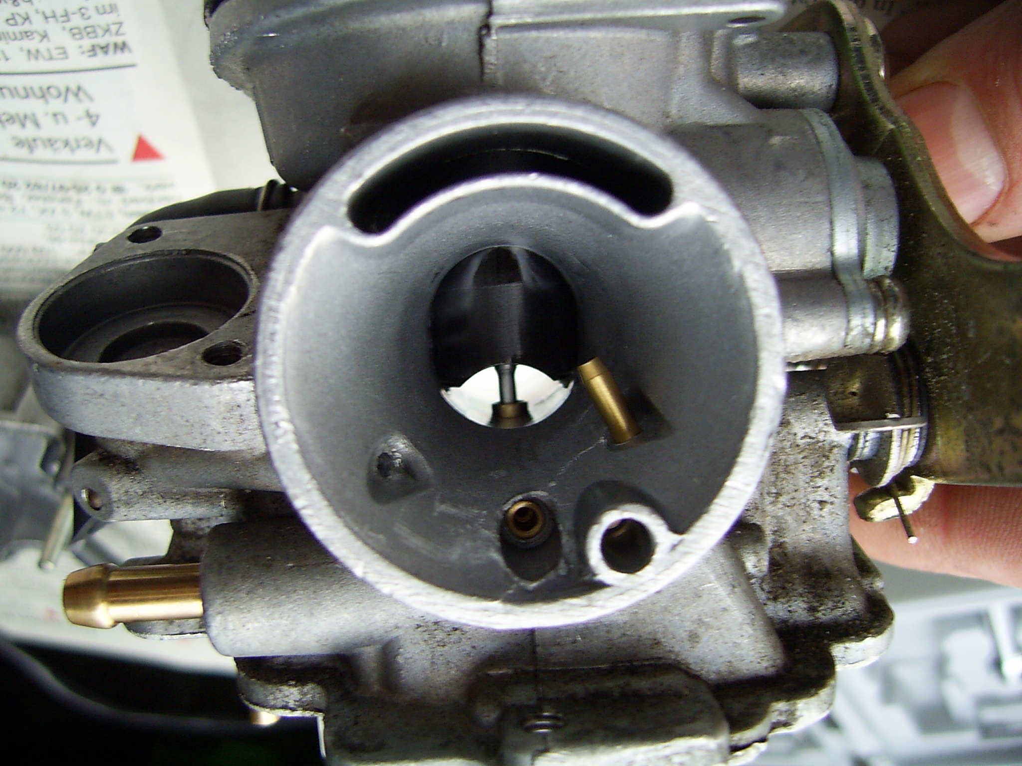

Штурман писал(а):
И ничего хорошего не жди. Смесь еще беднее будет.
Обоснуй.

Теперь насчёт отверстия с низу. Это так называемое компенсационное отверстие для сброса турбулентного потока котоорый перекашивает в направляющей сам корпус золотника, это отверстие тоже чёткий расчёт конструкции узла...
 Заголовок сообщения: Re: Форма золотника.(фото)
СообщениеДобавлено: 12 Oct 2010, 21:44
Это всё конечно "гениально", однако с таким вырезом эксперементы не проводились, так работают круглые золотники с плоским дном. Не спеши, что-то отрезать.....Попробуй просто хвостик подогнуть и соорентировать золотник как ты хотел, если всё будет нормально-отрежешь....

Jurij писал(а):
Обоснуй.
Потому что проблему бедной смеси решают поднятием иглы если не помогает то ставят жиклер большего диаметра. А вообще он же раньше работал нормально? Значит надо искать причину. Бедная смесь может быть даже из за трещинки во впускном патрубке. Или недостаточен уровень топлива в камере

Небыло никогда нормально, с самого начала бьюсь.
Уровень по срезу,про жиклёр думал,но у меня больше семи не крутит.
Короче теперь я "докалебался" до золотника.

Ты больше добьешся если лучше пропитаешь фильтр и поэксперементируй затыкай отверстия на воздухане ограничь подачу воздуха или меняй жиклер
но у меня больше семи не крутит.- это не понятно обычно не развивает обороты если смесь слишком богата. А гогда бедная то на полный газ провал тоесть глохнет.

Так сказать взгляд изнутри.
Вопросик в догонку: 78й жиклёр не маловат для 72сс?
Комментарий к файлу: Приличная "дыра" получается.

У меня в стоке на 50 сс был 0.80, поставил 72 сс и 0.84-богатило, счас 0.82-свеча норма на высоких оборотах.
А что делать....?
СообщениеДобавлено: 15 Oct 2010, 11:08
Всё относительно. Никто тебе точно не скажет, какой необходим жиклёр. Подбирай сам, ориентир правильного подбора - кирпичный цвет электродов свечи после высоких оборотов.....

У меня на 62куб 78 жиклёр. Так, для справки
маловат
Вот именно и у меня так , эталонным оказался 0.82 жиклер , а вот в стоке у меня тоже 78й стоял , при переходе на 72сс -сильно беднило смесь на максималке..
