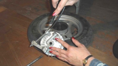

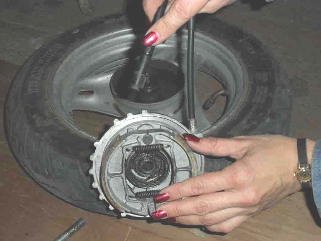

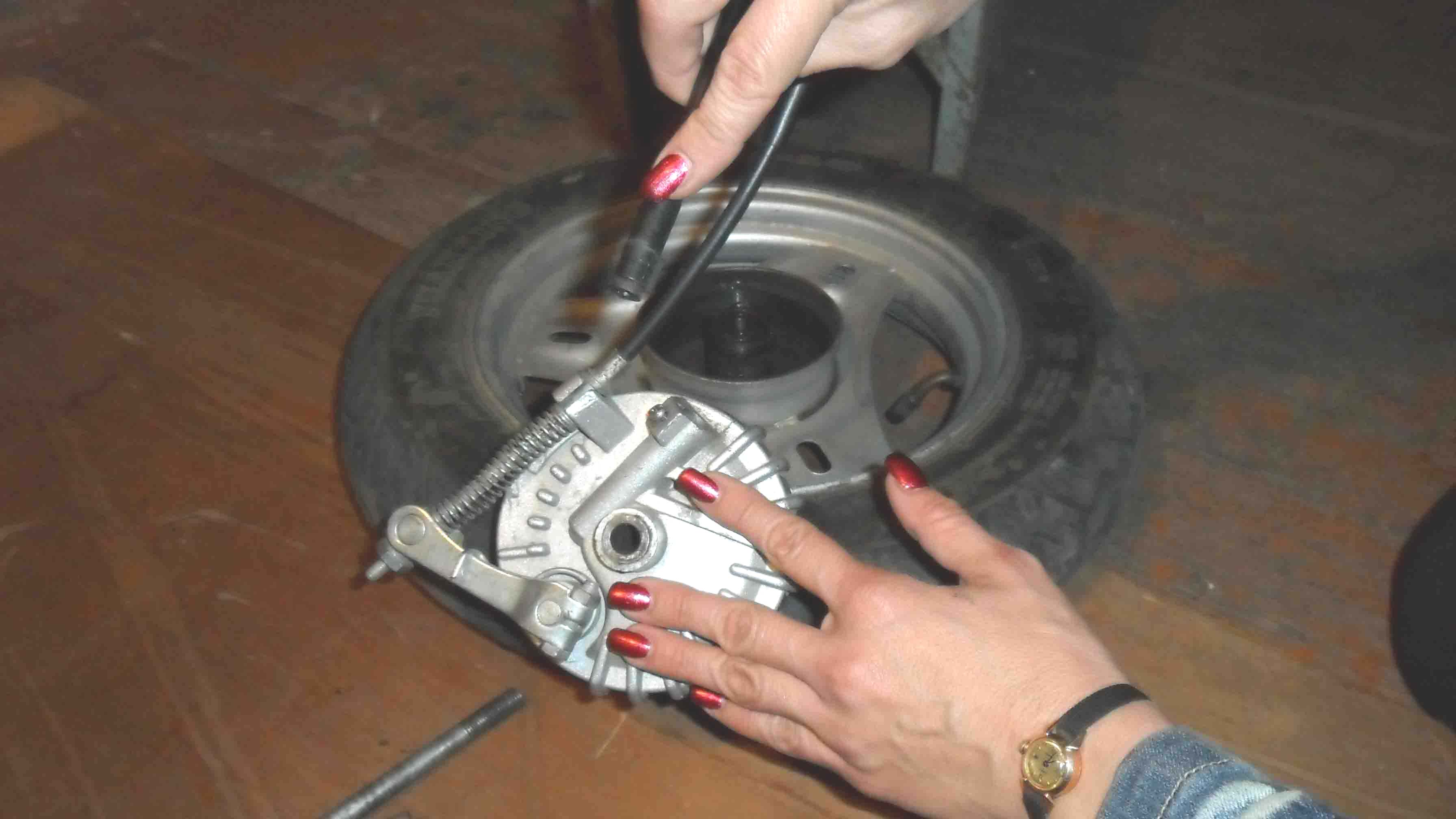

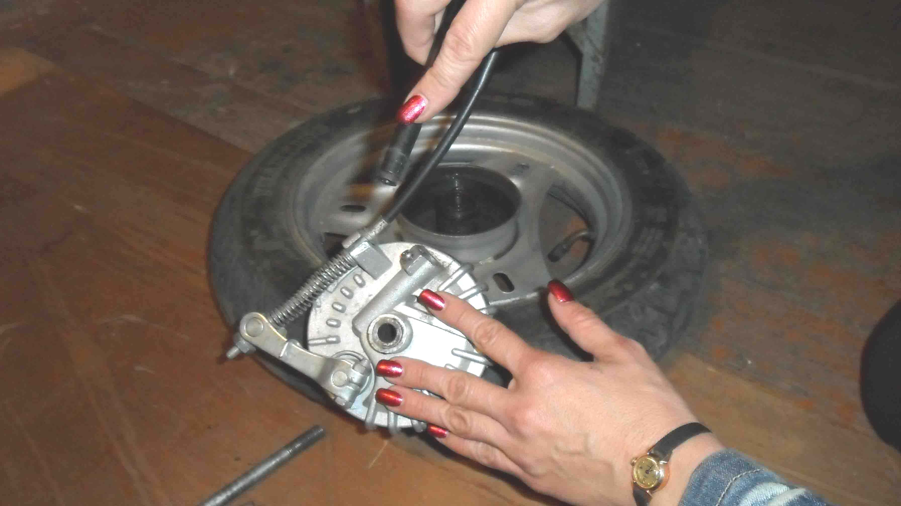

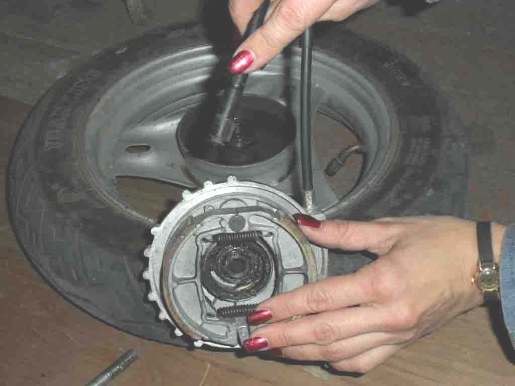

вы над девушкой изголяетесь на счет усиков снятия колеса . Нельзя в начале проверить крутится трос или нет надо снять колесо усики гнуть потом проверить крутится или нет . На своих скутах гните усики чтоб спидометр начал работать .

Мне тут подумалось, если надо "крутануть колесо" , что бы его назад не прикручивать, можно что-то крутануть например отвёрткой, и проверить? :-[

Раз колесо снято и теперь добрались до усиков вот их и крутануть по ходу движения то есть если на них смотришь получается против часовой стрелки , и хорошо чтоб трос спидометра был откручен от самого спидометра будет видно крутится трос или нет . Но судя по пробегу скута накрылся привод этот самый с усиками или трос что меньше всего может быть .

Дрелью трос крутнуть , если спидометр и трос исправны покажет. Только в ту сторону в какую его колесо крутит.

jpg.jpg [ 130.5 KiB | Просмотров: 7157 ]
2.jpg [ 39.79 KiB | Просмотров: 7157 ]
