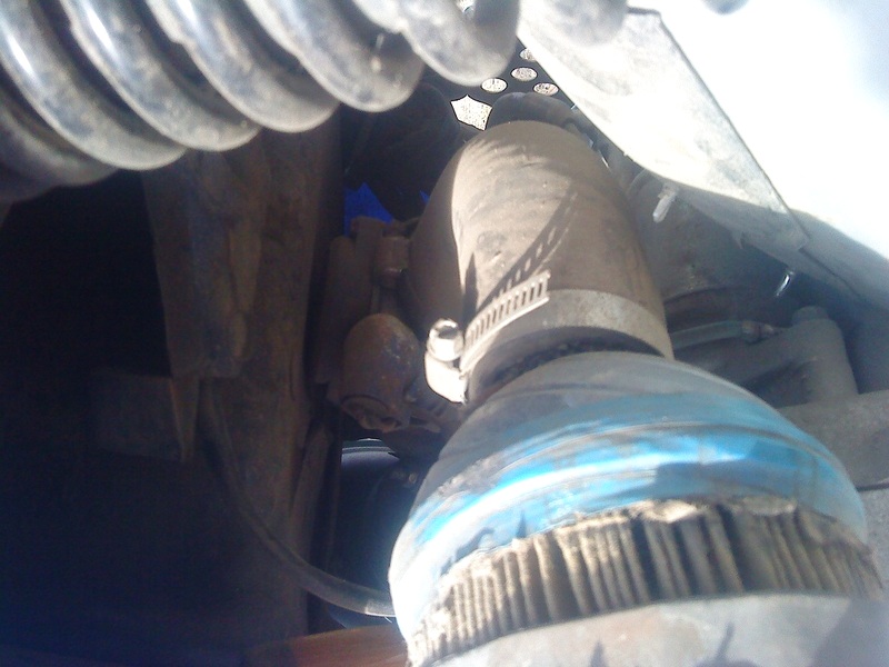

Ведь надо:
1) Карбюратор
2) Колесо 2 штуки 12дюймов
3) Прямые руки и деньги.
Да и у меня с 139пихлом карб в унитаз упирается, а с 162 что будет??
Вот как карб к унитазу стремиться.
