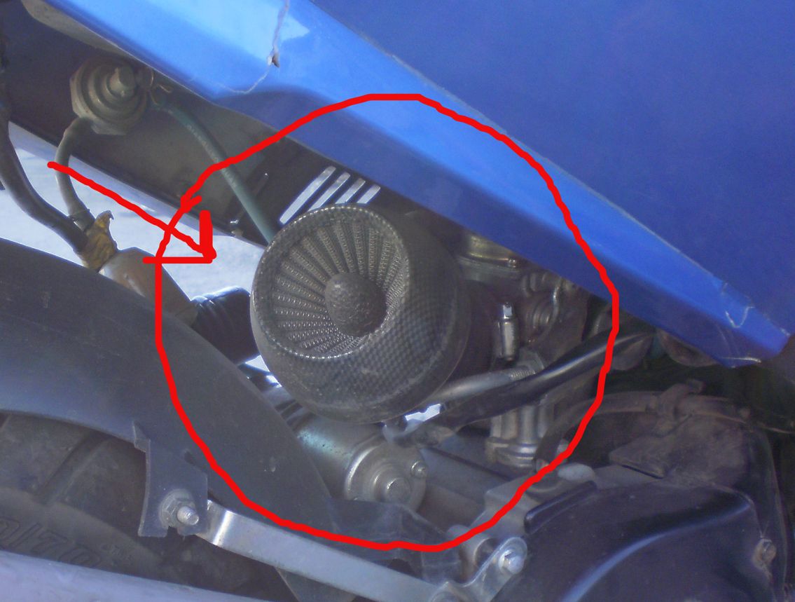

Да поршневая выйдет быстро из строя. Выложи фото нулевика, мы надеемся это не открытый поролон.
Покупала в магазине, сказали лучшее что у них есть.. Намучалась пока поставила :'( пришлось применить переходник самодельный с патрубка на радиатор ВАЗ и сальника распределительного вала Таврия (как жесткий упор для хомута.)

Сообщений: 3176
Очень симпатичный цветочек, думаю что по прямому назначению справиться не очень,как надо.
Т.е. нужно убирать сие чудо..
 Заголовок сообщения: Re: фильтр нулевого сопротивления
СообщениеДобавлено: 15 Nov 2010, 01:03
Сообщений: 3176
Прямое назначение фильтра, как можно лучше фильтровать воздух! Выбирай +10км час
или надежная, долгая эксплуатация двигателя. Штатный фильтр не забудь перед установкой пропитать.
