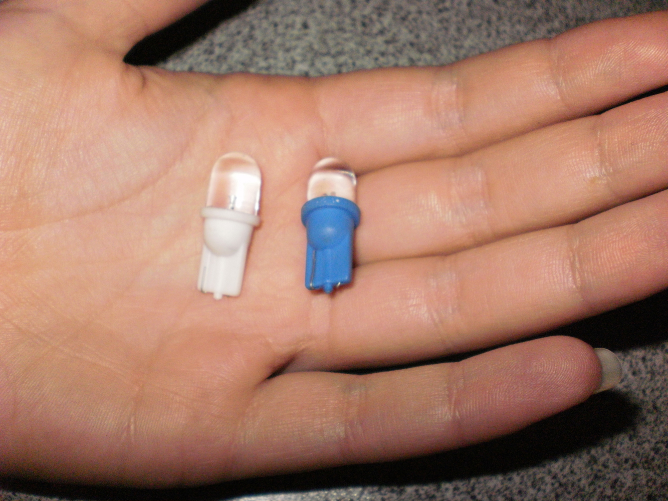

ребят вот светодиоды которые я применяла.. еще были со срезанной лампочкой (короткой) .. ни каких надписей на них нет..
PB240024.JPG [ 941.34 KiB | Просмотров: 7212 ]
PB240023.JPG [ 1.02 MiB | Просмотров: 7212 ]
 Заголовок сообщения: Re: Светодиоды не горят
СообщениеДобавлено: 24 Nov 2010, 23:08
Аллочка
Не лучший выбор.
Дохленькие они.
К тому же направленные.
Я такие в качестве доноров использую.
