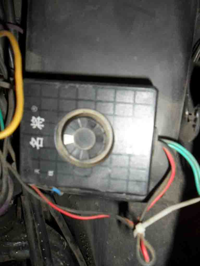

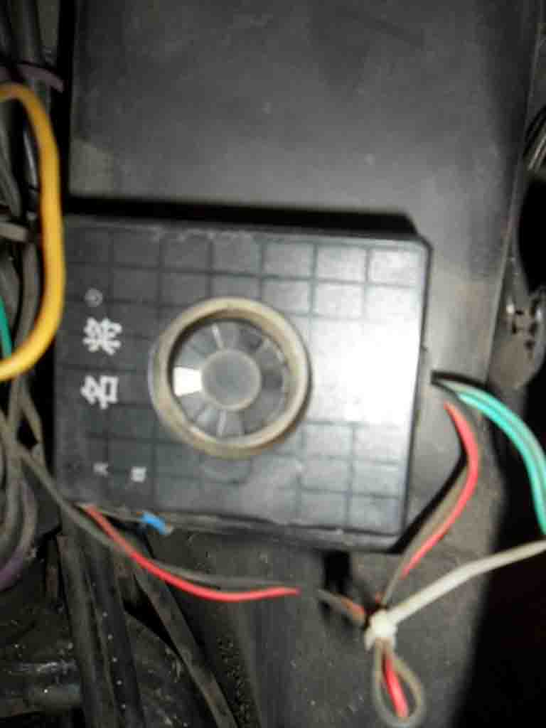

фото сделала, если получится- вставлю в тему
SAM_2213.jpg [ 53.09 KiB | Просмотров: 5668 ]
СообщениеДобавлено: 22 Nov 2010, 00:02
Во блин, похоже на колокол сигналки.

СообщениеДобавлено: 22 Nov 2010, 00:16
Yulia
Стой!
Посмотри куда от неё провода идут!
СообщениеДобавлено: 22 Nov 2010, 00:26
Сообщений: 3176
Мне это напоминает сигнализацию в одном блоке.

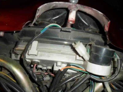

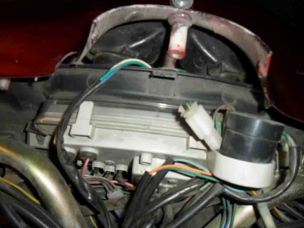

Парни вчера в теме предположили, что может звук идёт от поворотов, но мне кажется реле поворотов у моего скута сверху, около руля, скину фото.
А от этой коробочки идут 4 провода цветных. 2 зелёных отходят от неё и никуда не присоединяются, просто см. 10 и заизолированны, так болтаются, ещё - чёрный и красный (насколько я помню из физики - это - и +), а они уже идут к такой белой короб. и далее...
К поворотникам идут провода совсем от другой штуки (на фото) Но это если я ничего не перепутала, но вроде разбиралась основательно...

Парни!
Brendon оказался прав!
imho. Все же опять скажу сел акумлят батарея. Тикает сигналка.
Умница!
Так и тикает, кстати, когда ключ поворачиваешь.
Насчёт
Снять, просушить на батарее.
сомневаюсь, не намокал он у меня.... стоял под крышей, в дождь не ездила, шлангом не мыла... всё-таки АКБ....
СообщениеДобавлено: 23 Nov 2010, 01:10
На фото в правом нижнем углу стандартное китайское трехконтактное реле поворотов. Стоимость в Мск 150-300р. Если это оно тикает, то выкинь и купи новое.
Те 2 провода от сигналки скорее всего должны идти на пищалку (динамик). Хотя может и антенна. ХЗ.
Чтобы не гадать на кофейной гущи по поводу АКБ (АКкумуляторная Батарея), нужно купить мультиметр ака тестер (цена в Мск 200-400р) В режиме вольтметра измерить напругу на АКБ. Всё что ниже 11.5 - разряж. и требует зарядки. Рекомендую сходить к соседу и на еду (пиво) выменять ЗУ (Зарядное Устройство) на денег и зарядить АКБ.
