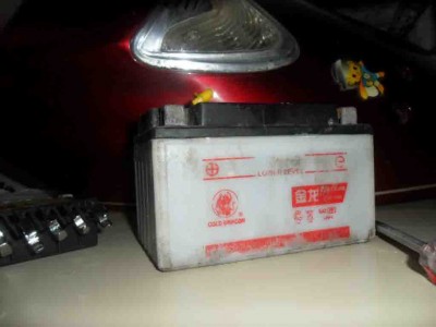

а вот и АКБ:
1.jpg [ 48.47 KiB | Просмотров: 5318 ]

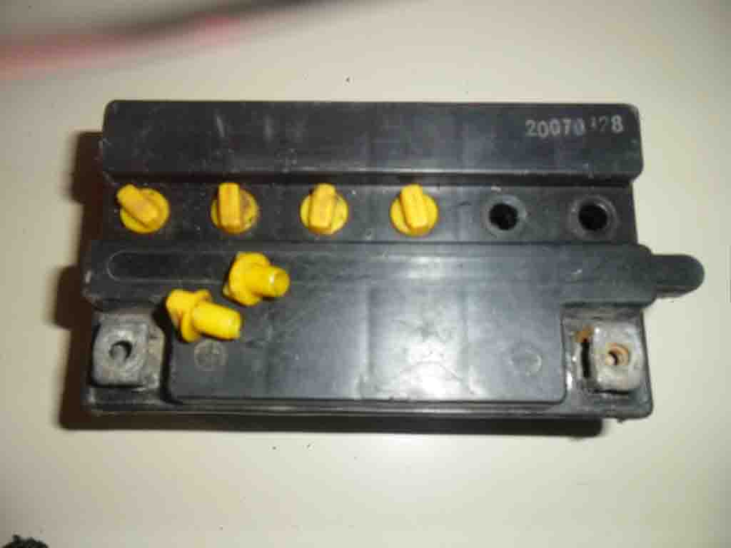

и ещё:
2.jpg [ 47.67 KiB | Просмотров: 5318 ]

Акб по виду вообще древний. Уровень электролита определяется по делениям.
На второй картине видны насечки. В норме Эл-лит должен быть между ними. Если его мало нужно залить (обычно дистиллированная вода или электролит) если правильно помню.

чего -то чёрное в АКБ до верхней границы налито. Но почему-то , когда смотришь внутрь, в двух отверстиях жидкости нет, какая-то чёрная масса, а в других болтается ....эликтролит (?)
у меня вопрос такой.... :-[
а если каждый раз долевать воду..., то ведь постепенно вместо этого самого элетролита одна вода будет...

Электролит не выкипает, поэтому доливается только вода. Но в твоём случае нужно менять АКБ на НОВЫЙ. Причем такой-же китайский не покупать ,ибо срок его службы не будет долог. Я раньше тоже жопилсо и включал еврейскую жабу и покупал АКБ от UPSы за 700р 9а.ч, потом китайские нонейм АКБ, в итоге скупой НикитО переплатил четырежды, потом купил иппонский Yuasa и забыл про обслуживание АКБ и что она вообще "там стоит".

Чёрное - это активная масса пластин смешанная с тем, что было электролитом.
Тоесть фактически, рабочих банки у тебя всего две, те что сухие.
Там, за счёт электролиза вода ушла, а стальные банки практически замкнуты.
