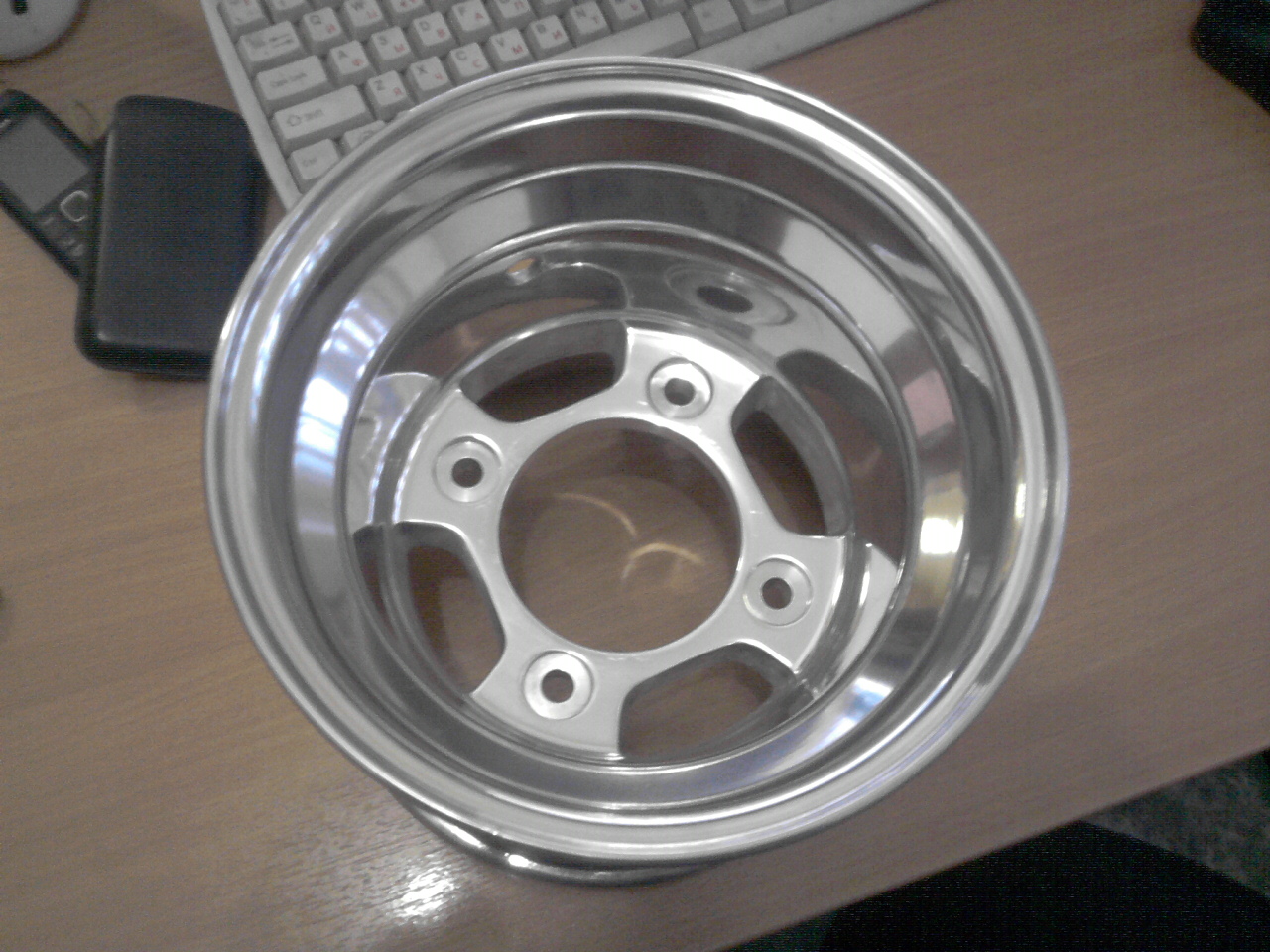

Вот еще)
Вчера пришли вот такие колеса))) Пока только 2шт (хоть и нужно всего одно) но это я так на всякий сучай заказал, думаю кому нить точно понадобится) Цена такого колеса просто смешная!!! 1,5т.р!!))))
P301210_09.25.jpg [ 500.08 KiB | Просмотров: 9614 ]
P301210_09.24.jpg [ 482.48 KiB | Просмотров: 9614 ]

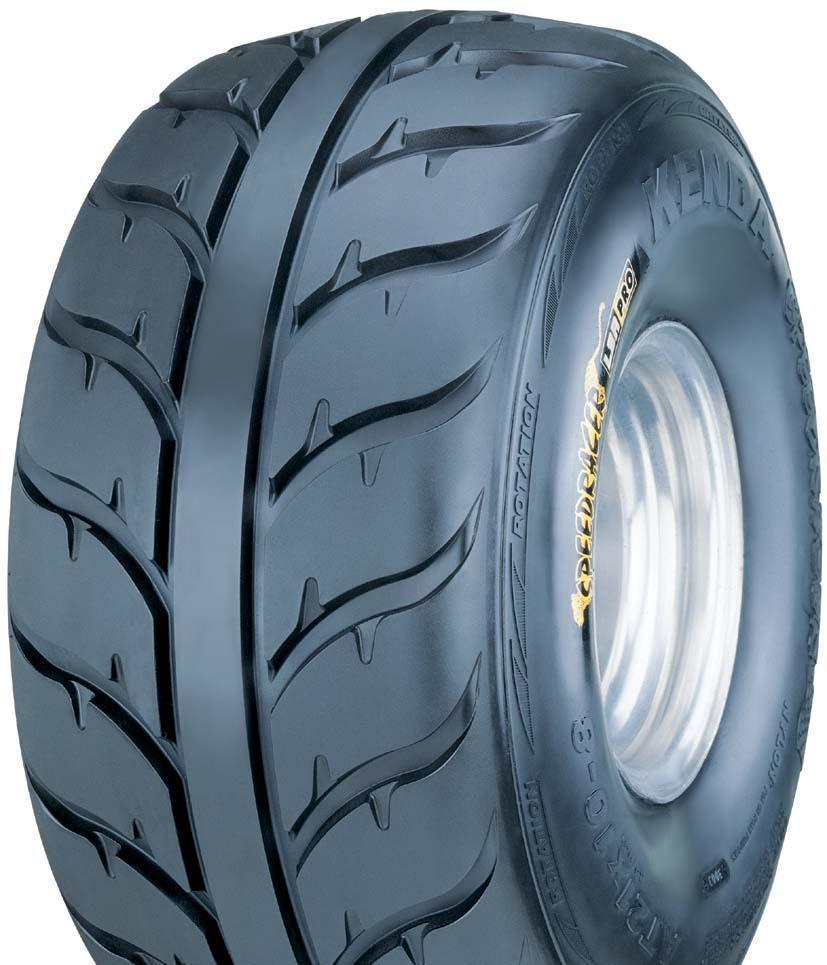

и жду вот такую резину))) размер 22х10х8
eb0a72d4-f0c4-4d19-99fb-8cfb1fa86d77.jpeg [ 93.07 KiB | Просмотров: 9613 ]
