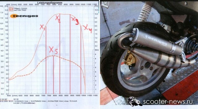

Сейчас я попытаюсь объяснить GRO что я имею в виду на примере практики а не теорией, потому что ее он упорно отвергает. Вы видите график мощности двигателя на нем же есть крутящий момент, качество графика не очень, рисовал в пэинте, но кто захочет все разглядит. Допустим что у нас трансмиссия с передаточным числом 10:1 (потери на КПД учитывать не будем).
Возьмем линию Х5 (максимальный крутящий момент). Видно что крутящий момент (далее КМ) равен 8,6 н/м на оборотах 7600 (немного буду округлять, это не страшно), значит на выходе трансмиссии получаем 86 н/м на оборотах 760.
Возьмем линию Х2 (максимальная мощность). КМ равен 8 н/м на оборотах 8400, значит на выходе трансмиссии получаем 80 н/м на оборотах 840, НО нам нужно сравнять обороты на выходе (будем их приравнивать к 760), если учесть что у нас вариатор то сделать это просто, нудно только настроить вариатор на эти обороты. Для этого: 840/760*80=88,4 н/м на оборотах 760! А это больше чем в точке МКМ! – график Х5.
Теперь рассмотрим линию Х3,т мощность примерно такая же как на линии Х2, значит и момент на выходе трансмиссии получим примерно такой же. КМ равен 7,1 н/м на 9300 об/мин. На выходе трансмиссии получаем 71 н/м на 930 оборотах. Теперь приравняем обороты к 760: 930/760*71= 88 н/м! Как я и сказал ранее мы получили примерно такой же момент на выходе при равных оборотах.
Теперь чтобы убедиться окончательно рассмотрим еще две линии-одна до оборотов макс. Мощности и одна после этих оборотов, но я взял линии так чтобы мощность на них была примерно равна (чтобы доказать что КМ на выходе зависит от подаваемой мощности а не от подаваемого КМ) Сначала линия Х1- КМ равен 8 н/м на 7300 об/мин. На выходе получаем 80 н/м при 730 оборотах, сравниваем обороты: 730/760*80=77 н/м на 760 об/мин. Несложно заметить что КМ на выходе меньше чем в ранее рассмотренных случаях.
Теперь линия Х4. КМ равен 5,5 н/м на 10300 об/мин. На выходе получаем 55 на 1030 об/мин. Сравниваем обороты: 1030/760*55=75 н/м на 760 об/мин! Момент примерно такой же как на линии Х1! Потому что подаваемая мощность примерно одинаковая.
Вывод: момент на выходе трансмиссии при одинаковых оборотах получается наибольшим когда подаваемая мощность максимальна! Значит работу вариатора нужно настраивать не на обороты МКМ а обороты макс. мощности.
С цифрами не поспоришь и не надо говорить что я сам нарисовал этот график чтобы подстроить результаты.
