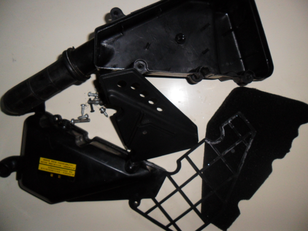

Ладно,не пыльный,так не пыльный.Но Юле всё равно придётся промыть фильтр,хотябы для того,что-бы его после этого(промывки)пропитать.А когда она его промоет,мы её попросим сфоткать и выложить фото какой он стал после промывки.Ладно?

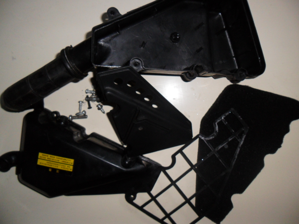

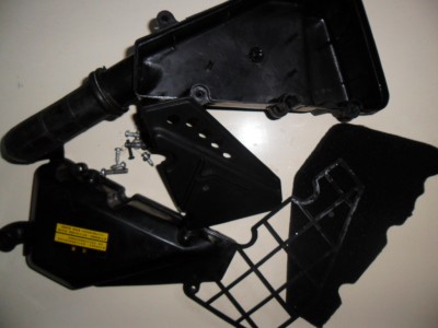

Дооткручивала и отмыла весь воздухоочиститель (блин какое слово длиннющее, замучаешься печатать). Ляпота....

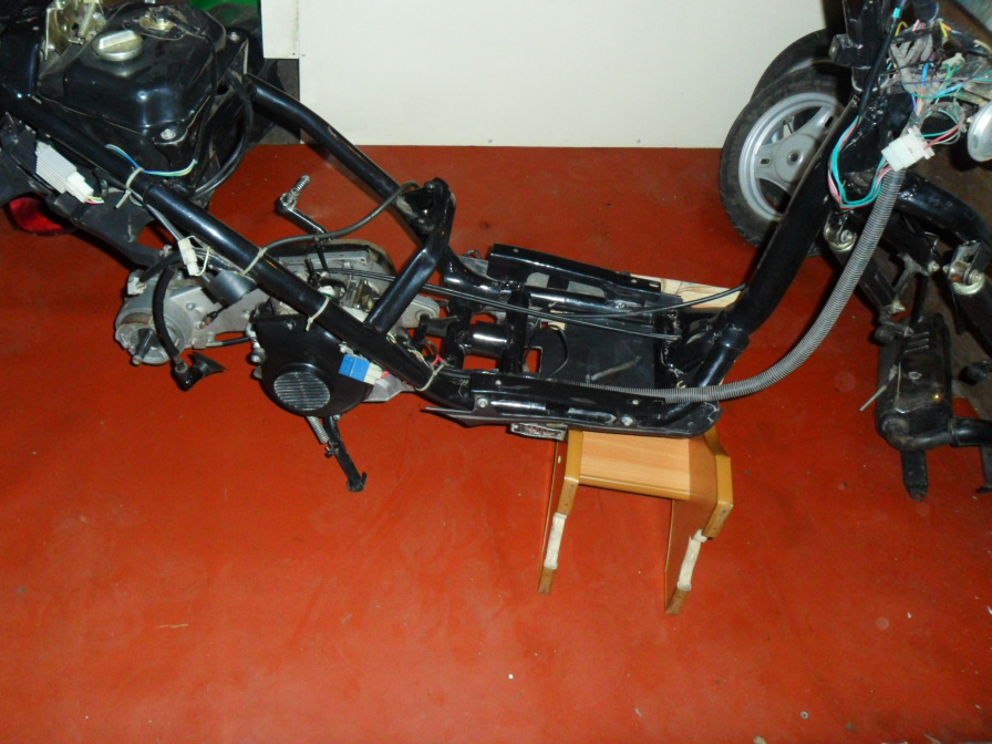

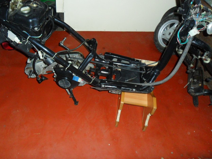

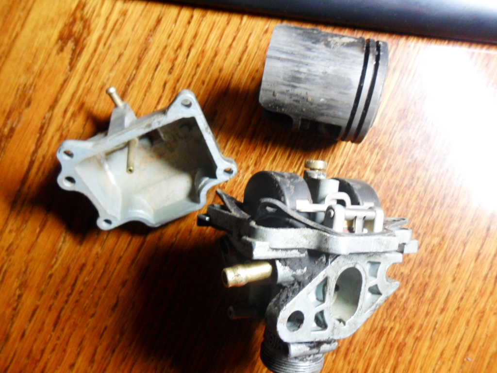

Подвёз меня как-то до работы знакомый, спрашивает : «Как твой мопед? Ты собиралась как-то коврик снять, постирать. Получилось, сняла? »
Сняла…..коврик…..
.JPG
.JPG [ 302 KiB | Просмотров: 5231 ]

Ну ты я смотрю решила пойти до конца :-D
Двигатель половинить будешь? *JOKINGLY*
Ты главное при сборке/разборке книжкой с картинками пользуйся и запоминай/записывай что откуда. А то потом лишние детали останутся.
Карб действительно в каких-то разводах.

Да,Юля!Хорошо ты сняла КОВРИК,даже страшно представить,что будет,если ты чего другое задумаешь снять. :-o
http://natacha7.ucoz.ru/
СообщениеДобавлено: 08 Jan 2011, 21:17

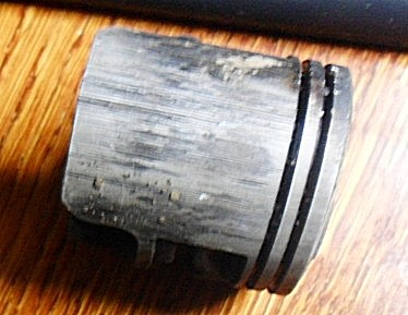

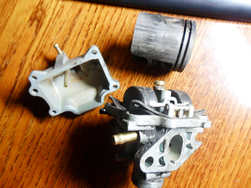

Yulia Юлька!!! Судя по фото , ты "доремонтируешься".... Зачем открыла поплавковую карба? Там винт есть снизу для слива. Откуда поршень на фото? (максимилиан прав..) Где кольца с поршня? Как они стояли ты запомнила? А как поршень в цилиндре стоял? А как цилиндр стоял? А прокладки все целы? ТЫ ЧТО ТАМ ТВОРИШЬ ВООБЩЕ слесарюга? Чует мое "специальное место" ты наремонтируешь, отмывая то, куда даже мужики лезть стесняются....
Чего я открыла?
Я просто откручиваю всё, что откручивается....
Блин, что всё так серьёзно....

Юля,пока ещё всё свежо в памяти собирай всё обратно как было,не дури,а то не ровен час забудешь чего.
Главное не собирай наспех, а все же разберись с кольцами, а то ничего хорошего не получится.
Не пугайте меня, Я ХОЧУ ЕЗДИТЬ!!! Парни! Я САМА хотела разобраться...
Собрать то всегда можно. Может и не самостоятельно. Детали все тоже продаются.
(А "помыть" - это обычно снаружи :) )
Последний раз редактировалось maximillian_great 08 Jan 2011, 22:25, всего редактировалось 1 раз.
СообщениеДобавлено: 08 Jan 2011, 21:57
Yulia
Кольца, поршень, поршневой палец , прокладки (их лучше новые) всё на место. И ОБЯЗАТЕЛЬНО своими сторонами в ту же позицию. ЭТО ПРИТЕРТЫЕ ПАРЫ. При установке "по другому", лучше сразу новое ставить. Им прийдется перепритираться.
"А в остальном, прекрасная маркиза".......
Я уже молчу про моменты затяжки и прочие "несущественные" мелочи.
