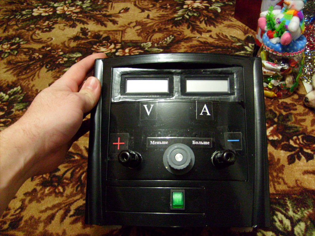

Итоговый внешний вид блока:

GRO
Не пойдёт. Ты с цифрами показувай, чтоб было видно подсветку и индикацию ....

Сообщений: 3175
Выход +и - надо было рядом (имхо) а так все эстетично

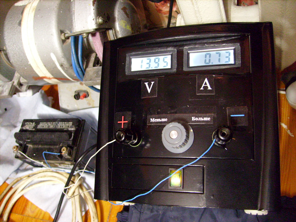

Вот с цифрами:

СообщениеДобавлено: 12 Jan 2011, 23:27
*THUMBS UP* Качественно. Это на светодиодах подсветка? Широкоугольные? Или лампочки?

СообщениеДобавлено: 13 Jan 2011, 01:36
Диоды были не широкоугольные.
Но, после из знакомства с заточным станком, они стали малогабаритными широкоуголными.
Приклеены изнутри к корпусу, подсвечивают стёкла с торцов.
Все иные способы подсветки не имели успеха.

У меня имели, я поставил экран-рассеиватель из молочного стекла а на него приклеил лампочки.

СообщениеДобавлено: 13 Jan 2011, 01:50
Лампы не хотел ни под каким соусом.
Кроме того, плёнка на задней части экранов плохо пропускает свет.
Прищлось пойти по самому простому пути.

СообщениеДобавлено: 13 Jan 2011, 04:16
А провода по людски уложить в корпусе не получилось? На нижнем фото красный не оторвется?
