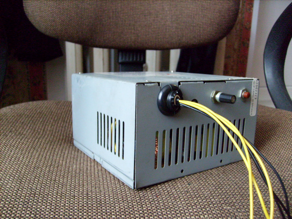

Долгожданная фотосессия:
S7300648.JPG [ 352.6 KiB | Просмотров: 15057 ]
S7300645.JPG [ 397.63 KiB | Просмотров: 15057 ]
S7300640.JPG [ 358.38 KiB | Просмотров: 15057 ]

Зачет *THUMBS UP* а внутри получше отфоткать можешь?

Да внутри ничего хорошего не видно.
Сам блок питания, провода, шунт, блочки питания приборов, првода.
Ничего особенного.
Основной выход я сделал сзади(белый шнур), так как подумал, что к передней панели лучше не привязываться, будет выпадать.
Зато туда можно подключить ещё что-нибудь.

Дополнительный вывод сзади это удобно, но у тебя он намертво закреплен, а я бы сделал на каком то разъеме, чтобы можно было без проблем этот хвост убрать или подключить.
