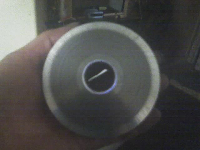

Вот теперь фотки.
Комментарий к файлу: Вот.
24-11-10_0545.jpg [ 23.04 KiB | Просмотров: 2907 ]

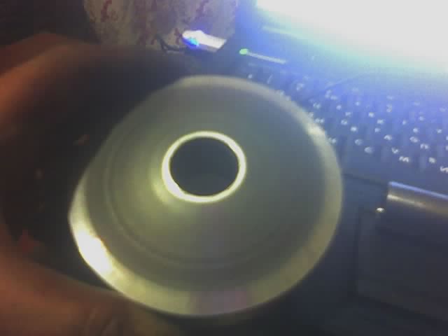

Вот ещё фото
24-11-10_0544.jpg [ 19.18 KiB | Просмотров: 2906 ]

Если ролики круглые и щеки вариатора без особого износа- стоит проверить ремень на соответствие его ширины и длины норме. Для этого надо знать модель двигателя (написана на нем как правило с левой стороны)
 Заголовок сообщения: Re: И опять про поршневую.
СообщениеДобавлено: 06 Feb 2011, 21:14
натуся
Собери варик на валу без грузов, прикрути гайкой, но не затягивай.
Сдвинь щёки вариатора руками, и удерживая их в таком положении, положи между ними ремень.
Если он отсанется на максимальном радиусе шкива - то можно подобрать ролики большего диаметра.
Если он окажеться примерно на той высоте, на которой остались отметины - то придётся или менять вариатор, или подрезать подвижную щеку и подбирать грузы большего диаметра(либо подрезать шеку, втулку, ставить компенсаторную шайбу под опорную пластину).
Ещё, как вариант - подобрать ремень шире.

vlad-k привет!А теперь по теме:ролики круглые(по 6 гр.)без износа,шкив привода кикстартера и ведущий диск вариатора (щёки) тоже без ощутимого износа,ремень 723 17.5 28(такой был магазина),двигатель 139QMB.Я и сама ума не приложу в чём может быть дело.

GRO,приветик!Сделала всё как ты сказал,прямо точь в точь.Так вот,ремень в таком положении не доходит до края 1-1.5 миллиметра.Как я поняла,нужно поменять грузики?У меня есть в наличии грузики по 7 и 8 гр.,какие лучше?
http://natacha7.ucoz.ru/
СообщениеДобавлено: 06 Feb 2011, 21:44
натуся
Их не повесу больше ставить надо, а по диаметру больше.
