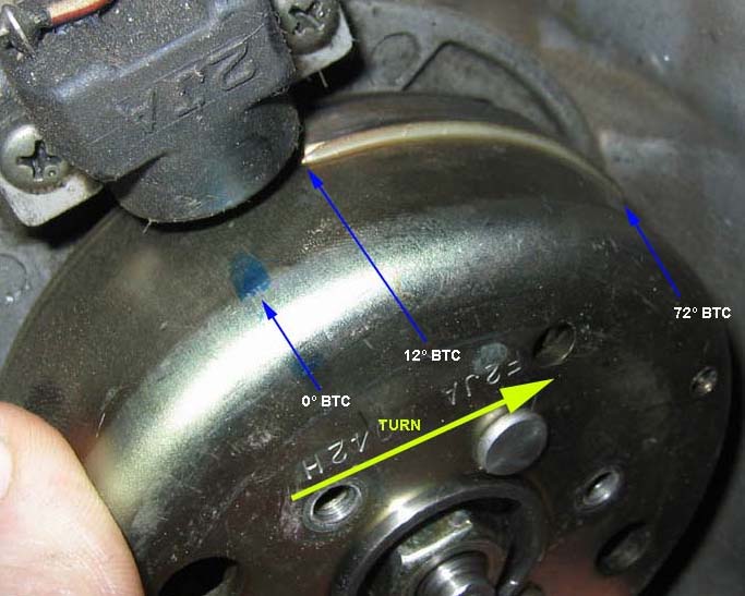

Нет хочу сделать по другому без шпонок,сдвигов всего стотора и тд.На фотке сверху запечетлен ротор от ямахи с углами 12 и 72 градуса.Где 72 градуса там сточить железо до 30-36 градусов.Первый сигнал с датчика 12 градусов будет примерно до 5000 оборотов,потом инвертированный сигнал 30-36 на всем оставшемся диапазоне.Как здесь

Что то мне подсказывает что датчики друг от друга далеко, если 2 простых сунуть тоже далековато.
Да верно ты подметил можно и не шпонкой, а сдвигом статора.

Этот датчик от мото Yamaha,а так одним скутерным датчиком обойтись можно.Схема работает просто ведь индуктивный датчик скутера это по сути генератор и чем выше обороты тем больше напряжение вырабатывает датчик.Ну а на схеме переменным резистором подбирается величина напряжения такая при которой начнет срабатывать второй датчик и на каких оборотах все это будет происходить соотвецтвенно,искра будет раньше на 36 градусах,а затем придет очередь датчика 12 градусного но конденсатор уже разрядится и он посути проигнорируется.Вот все гениальное просто.На сайте http://www.transmic.net/en/analog.htm все подробно расписанно.

Датчик на картинке нам не подойдет,
он походу под 2-е полосы. Дошло, главное понять принцып, да будет работать. Молодца *THUMBS UP* И даже с обычным комутатором :)
