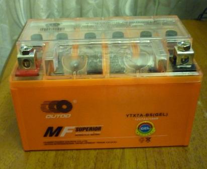

Может мой вопрос покажется глупым, но все же спрошу, ибо в технике новичок. Приобрел новый акб (на фото), однако при нажатии кнопки стартера в ответ тишина, даже намека нет на то, чтобы завестись. С кика заводится не сразу, но заводиться (минус 3 все же). Что может быть помогите советом?
P1000553.JPG [ 28.01 KiB | Просмотров: 3878 ]
 Заголовок сообщения: Re: Не заводиться со стартера.
СообщениеДобавлено: 20 Mar 2011, 21:23
Губин Андрюха
ЭДС батареи?
Или нам опять гадать, заряженная она, или даже не залитая?
