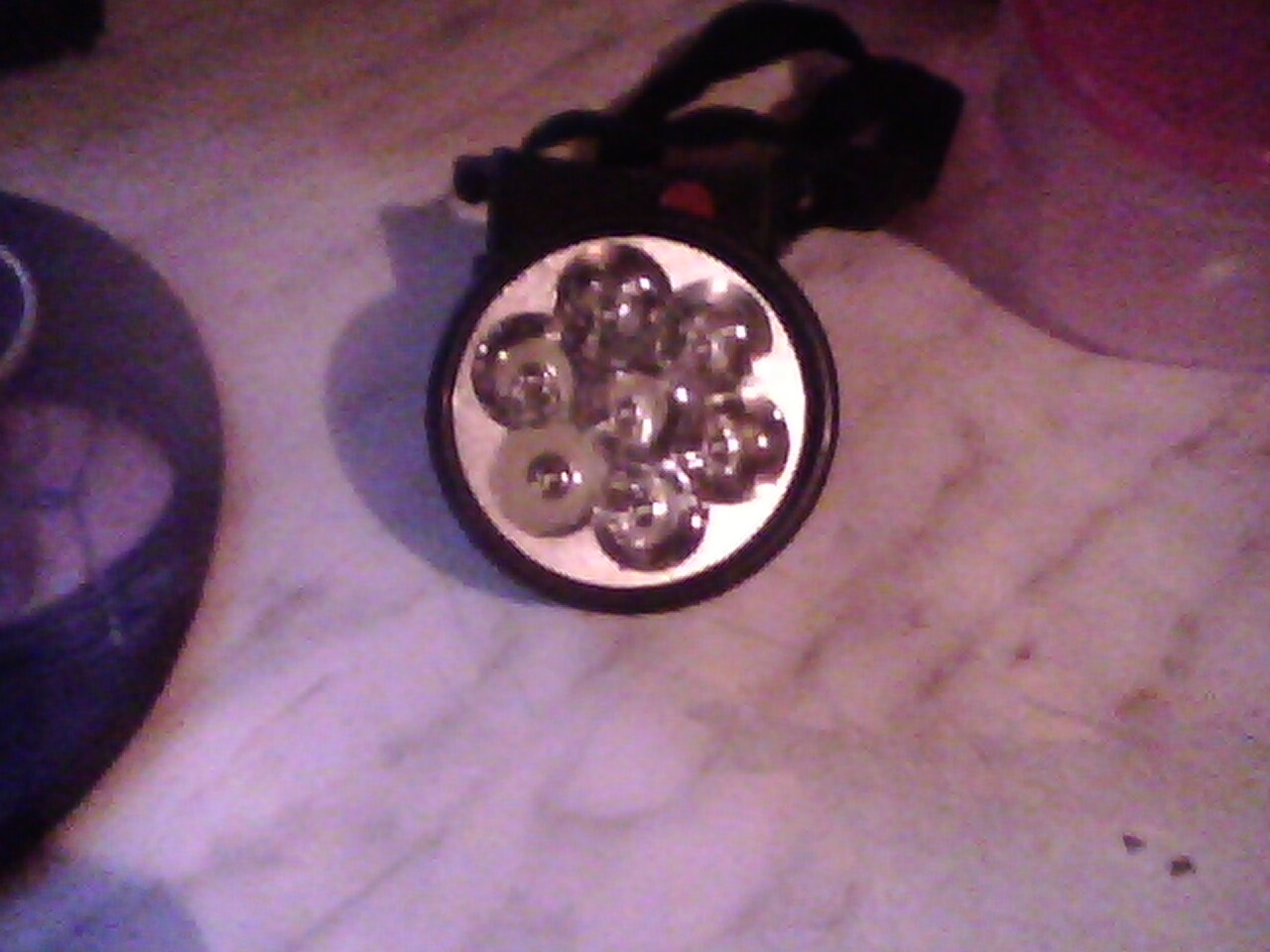

всем здрасте,подскажите пожалуйста,у меня есть два фонарика светят как ближний автомобильный работают от трёх батареек АА,как мне их подключить к сети скутера.
первый вариант - Для этого на Радио рынке купи Крену на 5вольт и последовательно подключи два диода IN4007
(под нагрузкой должен получить 4,5вольта.)
Второй вариант
Разбери фонарик, посмотри сколько там светодиодов и как они распаяны. По идеи там есть сопротивление, Суда скинешь фото светодиода с трех сторон и его размеры - я скажу параметры светдиода и какие резисторы впаять вместо родных. Тогда место батареек можно подключить аккумулятор 12 вольт (макс 16вольт)

Эти фонарики не "светят как ближний автомобильный". Они светят максимум как скутерные габариты. Не стоит сил и времени.
стемнеет сделаю фото как светят,их даже днём видно,
 Заголовок сообщения: Re: Установка не штатного СВЕТА
СообщениеДобавлено: 26 Aug 2011, 22:02
В полной темноте ярко светит что угодно. Интереснее всего сравнивать два источника света напрямую, особенно когда один из них какой-нибудь стандартный. Вроде той же автомобильной фары.
Но у меня есть возможность сравнивать такие фонарики с действительно мощными фонарями. Из этого фонарика получится прекрасная подсветка приборной панели или приличный габарит, но для освещения дороги он слабоват примерно в сорок раз.
просто видать у него фара и габариты светят хже чем фонарик. Вообше он максимум 1метр осветит. Это для скутера только как габарит можно ставить и не более. Как фара в не очвещеных дорогах толка от него небудет. . Для скутера надо не Канделы а ЛЮМЕНЫ и более 300!!!

Predator писал(а):
откину пару лишних сомнений во первых в фаре у меня ксенон 6000к,во вторых я автослесарь и мне тоже есть с чем сравнивать,сдесь же стоят семь 5мм SMD диодов,фото будет попоже на телефоне камера не к чёрту фотик пока разбит,на днях возьму у друга и сфоткаю.
