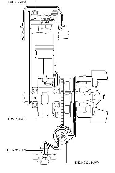

СообщениеДобавлено: 17 Apr 2011, 21:22
Масло засасывается насосом вверх, через сетку.

Ромка.На картинке ты всё правильно нарисовал.

СообщениеДобавлено: 19 Apr 2011, 12:41
Безымянный00.JPG [ 25.71 KiB | Просмотров: 6350 ]

Леший
Hors
спасибо,тогда все хорошо
