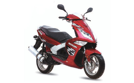

поиск ничего не дал , поэтому вопрос к спецам . купил скут , распаковал-собрал , подсоеденил аккум - работает всё кроме головного света(линзоблоки) . перепроверил все фишки(рассоединил-соеденил) - эффекта нет . при переключении габарит>головной свет , гаснет приборка и отключаются габариты . прошу помощи и объяснений , т.к. в электрике полный 0 , чё за трабла и как её победить ?
скут вот такой

Извини, а ты когда свет пробовал скутер заводил, без заведенного мотора света нет :)....

+1, на 139 двигателе питание фар осуществляется от переменного тока, выделяемого генератором

серьёзно ? то есть по факту линзы включаются только после запуска ? все скуты , которые до этого закупал , таких "сурпризов" не приносили . пойду - проверю . а я уж думал китайсы сцуки чё та намутили . всегда возил только кубатурники и проблем незнал , а тут тока мелкие были - ну и взял , блин ...

на кубатуре так и должно быть, а на полтишах после запуска двига, тоже так надо
