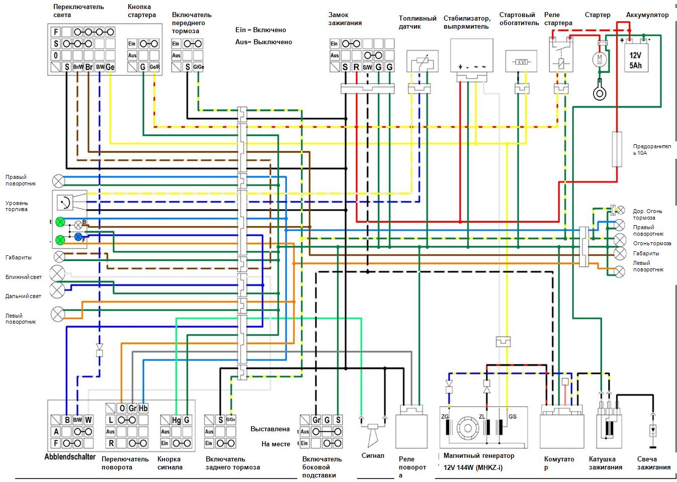

Я понял, как это работает, но зачем так делать? Наверное, чтобы такую сему проводки не переделывать
схема электрики русская.jpg [ 203.51 KiB | Просмотров: 10183 ]
По идее при установке на такую проводку сигналки надо изменить схему. Позже выложу. у меня на работе есть рисунок.
А через лампочку запитывать реле - это схемотехнически неправильно. ИМХО.

а вот стандартная схема скутера с сигнализацией
Схема скутера c сигой.JPG [ 208.85 KiB | Просмотров: 10178 ]
здесь питание на релюху стартера идет не через лампочку. Обратите внимание, сигнализация при дистанционном запуске соединяет красный и черный провод в обход замка. А питание релюхи через лампочку - результат установки сигнализации на скутер без переделки подачи питания на реле стартер.
З.Ы. Если есть стандартная схема где подается питание релюхи через лампочку, сбросьте пожалуйста, интересно поглядеть.

Нажимаю тормоз. Посмотри внимательно на схему, что я привел с сигой.
минус на реле стартера постоянно, + поступает по цепи: Акк -> замок (красный провод)-> замок (черный провод) -> концевик тормоза -> отсюда провод распараллеливается:
1. -> лампа тормоза
2. -> кнопка стартера -> реле стартера плюсовой контакт.
Из схемы видно, что пока не нажмем тормоз не будет напряжения +12 вольт на кнопке стартера.
Интересно, что если во время дистанционного включения стартера нажать кнопку стартера должна засветиться лампа тормоза.
